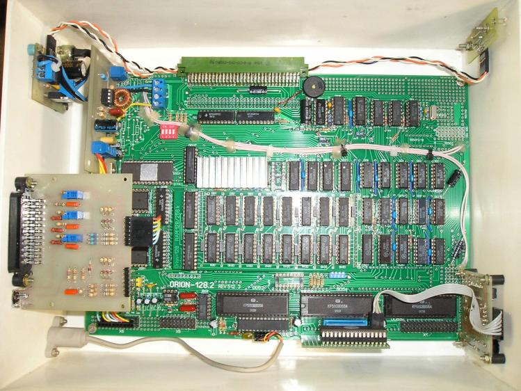

Дело не в плате, дело в резисторах, увеличил R1 до 1,5К, R2 выпаял совсем, и замкнул конденсатор С1, получилась конечно другая схема, но зато завелась с полпинка, это относится к серии 1533, в прочем и на 155-й не заводился...
Приехали сегодня разъемы. Спаял платку ром диска, есть какото непонятный глюк. Не всегда с первого раза получается загрузить с ром диска, программу, например тот-же бейсик, нужно несколько раз нажать, что-бы программа запустилась иногда бывает, что все виснет. Из-за чего это может быть? спс.
Питание?
alx32, пропаял повторно панельку и разъем, вроде перестало глючить.
У меня тоже были проблемы с PLS разёмами, не лудились ни в какую, пришлось алмазным надфилем сдирать покрытие...
Прикол, с РОМ диском :( , без ром диска выдает ок!
zorel, а в этом тесте все каналы ВВ55 случаем не на выход настраиваются?
Как бы не попалить или ВВ-шку или ПЗУ...
