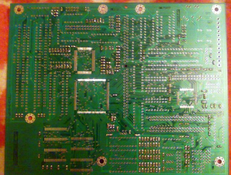

tank-uk, дааа, со звуком у тебя явно какие-то проблемы. АУ эмулируется посредством альтеры (код на ahdl). этот эмуль однозначно один из лучших. Он работает очень точно. У меня к нему нет претензий. Да и цифрозвук работает тоже хорошо, а у тебя, как ты говоришь, набор шумов. По этому поводу можно покопать в сторону ТДАхи, может она просто мёртвая. ну и посмотреть что там с выходами по звуку из альтеры тоже. Как вариант - Альтера бракованная? Иван помню много говорил о том, что надо ещё копать в сторону памяти (симм). Попробуй поменять. Кварц (21мгц, должен бегать на повышенной гармонике до 42мгц). Печалька, чё...
И ещё про прошивки - на 2.17 и 3.00 ты же запускал ФН, ваф плеер, режим спектурма. Посмотри ещё как играются FLC файлы, минидемка с ротатором. Нет ли граф.артефактов, за одно и звук проверь на этих прошивках.
Касательно режима эмуляции Спектрума - она тоже довольно точная, если не считать совместимость некоторых игр/демок с загрузкой с винта (чисто из-за обращения к 3d2f). Кроме того, инт можно спокойно менять. Можно запустить с интом от пятногона или от скорпа, а в меню 128 перейти в параметры и там поставить инт от оригинального Спектрума. Точно так же можно менять доступы к озу - или 128 или 512 по пятногону или по скорпу 256кб или там метр. При этом можно ещё включить режим, при котором все 4 метра можно адресовать и даже графику расширенную (примером является демка дума, она работает из под режима Спектрума, тоже кстати проверь).

все режимы проверял на всех прошивках, замечены только вышеописаные глюки на 3.04, ну и со звуком на всех прошивках одинаково

перепроверил ещё раз: видео пул. мескалин. лира, ещё там позапускал - в режиме Спектрума работает всё и без косяков. Тебе нужно смотреть что и где ты не так запаял. Но я таки подозреваю большую Альтеру. Где то или сопля или непропай, а может просто дефектная альтерина. Кварц, модуль симм.
Память можно проверить вот этим тестом, все 4 метра.
Sayman, а каким боком кварц ? он или запускается на 3 гармонике или нет, симмы тоже переменял и едо и фпм никакой разници
tank-uk, я не железячгик. Выдал свои предположения. Но учитывая, что ау тупит, синклер тупит, ещё там что-то тупит - это всё в ядре. Значит иди с альтерой косяк или с паянием.

Про звук - АУ у тебя нормально играет? Если нет, то это не TDA виновата. ТДА только цифрозвук гоняет, АУ там в ядре зарыт, в альтере.
Sayman, АИ с искажениями, цифра вообще шумом,
ТДА1543 это цыфро-аналоговый преобразователь и весь звук ( АИ Цифра и бипер) воспроизводится через нее, вот по этому и подозрения на нее , болше по большому счету не на что грешить, все остальное работает , УМТ ганял очень долго ни каких проблем, а с ВидеоПулом проблема в том что мой образ залитый на ХДД сделан Магиком
tank-uk, ну и что там, есть какой-то прогресс со звуком? прошивку 2.17 погонял? артефакты?
Sayman, TDA шки жду из Китая, пока не приехали, прошивки все гонял, 3.04 во флексе немного артефачит, 3.03 работает очень стабильно, 2.17 и 3.0 работают абсолютно одинаково, немного артефактов в вав-плеере и флешере , а во всем остальном все ОК

что и стоило доказать, приехали кодеки TDA1543 5штук по цене половины в наших краях, и звук стал четким
