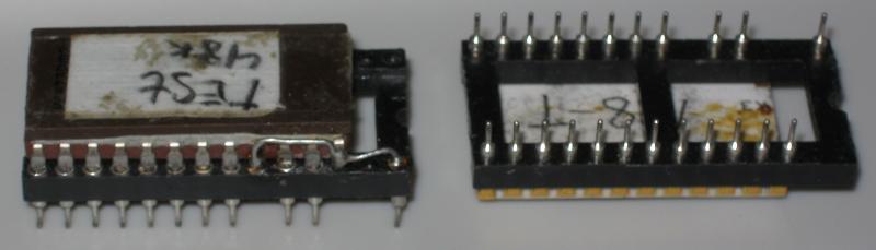

Оказалось, что DD46, DD47 - стояли очень неплотно. Туда я БУ кроватку впаял. Зря... Много нервов ушло. Если количество пикселей точное, но цвета не те, то надо смотреть в первую очередь именно на эти 2 микросхемы. Шатаешь их пальцем - и цвета меняются...

Уже понял... Вначале потратить лишнюю тысячу, чтобы иметь возможность быстро чинить Pentagon 128 - казалось хорошей идеей... А не цанговые взял, а пластиковые не из-за цены, а из-за того, что у боялся, что ножки могут не войти некоторые. Особенно ранее луженные... Зря. Схватил бОльшие проблемы.Цитата:
PS ну и лучший способ получить море глюков ,это все собрать на панельках...
