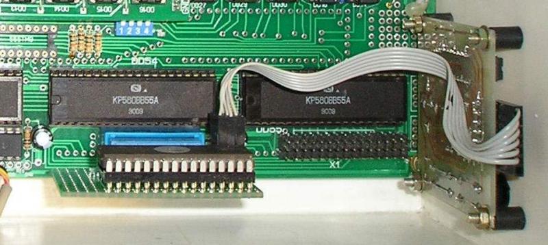

Где подробно про это почитать? В Х1 и Х3 я планирую РАМ-диск воткнуть, поэтому РОМ-диск хотелось бы на плате распаять.Цитата:
- Сделан DIP-"пустыш" для 32-ногих (т.е. до 27c080 (1Мб х 8) включительно) ПЗУ РОМ-диска около соответствующей ВВ55 + там же "пустыш" для порта 0FEh на 555ТМ9 - для управления страницами ROM-диска.
Предполагалось, что если у человека есть основная плата, но нет платок адаптеров (в т.ч. ромдиска F500) или нет разъемов, или нет желания "вторых этажей" (что по сути и есть платка ром-диска в разъеме), то в `DIP-"пустыш" для 32-ногих` можно поставить панельку, в панельку ПЗУ-шку, которую подключить МГТФ-ом к ВВ55 D54 абсолютно аналогично тому как это сделано на платке ром-диска в разъеме. Страницы ром-диска при этом можно выбирать хоть через ТМ9 (для варианта с CP/M после ромдиска), хоть через DIP-переключатель что там рядом (когда все страницы под Ордос) - как спаяешь, так и будет. :)
Про РАМ-диск сказать не могу, т.к. не совсем понимаю об чем речь. Зачем ему 2 МСХ ВВ55? При наличии классического ром-диска что я описывал выше, на ВВ55 D54 свободных линий нет, т.е. там нужна дополнительная схемотехника по отключению ромдиска на время работы с RAM по тем же линиям, либо вообще убирать классический ROM-диск.
Кроме того, `DIP-"пустыш" для 32-ногих` можно использовать именно как "пустыш" - для любых широких ДИП, не только ПЗУ
