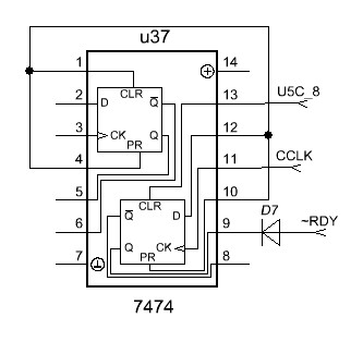

Если этой задержки мало, вместо CCLK подайте U18e_10

Сделал доработку, вместо CCLK подал U18e_10 (хотя сначала пробовал CCLK). Результаты - на мой взгляд ничего не поменялось. Программка mondub несколько секунд выводит изображение, потом черный экран и курсор пропадает. Так же как и раньше.

PS: Посмотрел сигналы на ТМ2 на входе (с U5C8) и на выходе ~RDY - практически идентичны, то есть сигнал то особо и не удлиняется. Правда без общей земли смотрел, но на первый взгляд различий или нет, или они очень микроскопические.....

Я немного изменил видеогенератор. Изменения изобразил тут. https://disk.yandex.ru/i/3HYfqkQ437yq0A
u36,u45 теперь синхронизированы от u21_15, добавлены d16,d17,r3. Убраны r3(старое обозначение),r8,r9,r10. Затрат никаких, но эффект ощутим.

Tronix, Я подумываю о финальной плате. Все изменения на схеме. Под вопросом статусный регистр и загружаемый ЗГ. Напишите, что из этого нужно, поскольку всего два человека заинтересованы в завершении проекта :) Цена за статусный регистр 1 ир82, 1 ид7. За загружаемый ЗГ 4 кп 11, 1 ва86, 1 ла3. Особенно интересует как Вы собрались использовать загружаемый ЗГ?

Я думаю, что наверное загружаемый ЗГ не нужен, так как практически у всех программ есть режим совместимости, например у тех же Norton Utilities. А вот по финальной плате есть пожелания - все таки уйти от диодов, хотя бы в логической части схемы. Что-то мне кажется, что у меня все вокруг них крутится. Например, когда я становлюсь щупом осциллографа на 9 ножку U5C, она же сигнал ~VBA - количество ошибок чтения (чтение не с первого раза) в тесте резко увеличивается... Я конечно замеряю напряжения на указанных вами микросхемах, и о результатах доложусь, но...
