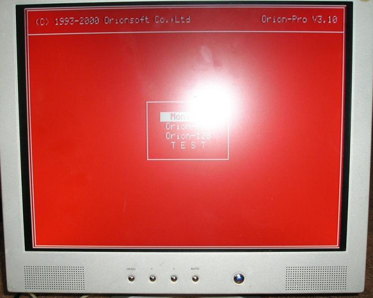

Спасибо!!На мониторе как то так Вложение 73958
Вид для печати

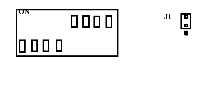

Поздравляю, так и должно быть. Это на 5 или 10МГц?
Спасибо! Я не знаю какая частота...Вложение 73961
Это 5 Мгц. 10 - J1 замкнуть нижние пины.
Понял!! Вечером попробую....

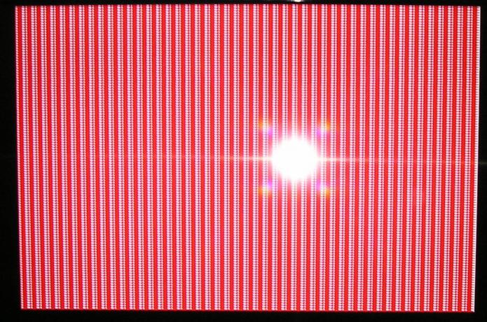

Попробовал... Нет не стартует, точнее стартует , экран просто красный, и заполняется белыми точками, как то так ,иногда после РЕСЕТ даже "Орион" надпись появляется.... У меня предположение что ОЗУ.... не хочет..., Хотя более объективно было бы для начала попробовать другой CPU....
У меня такой же процессор. Сперва на 10МГц стартовать вообще не хотел, после того, как поколдовал над тактовым сигналом, начал запускаться, но работает нестабильно. Проходит тест памяти, начинает грузиться ОС, но зависает. Память 41256. Предполагаю, что компьютер можно заставить стабильно работать с Z84C0020PEC, но уже давно забросил.
У меня КР1858ВМ3 на десятке работал как часики.
Толь лыжи не едут... толь.. В общем поставил CPU Z0840004PSC запустился на 10 МГц сразу, сейчас тест памяти гоняю... Ни чего не пойму.... Еще такой вопрос почему ни каких режимах не стартует "Orion-128" При запуске такая картина...Вложение 73966
