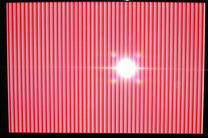

Как вариант нужно искать наверно что в этом роде 0006PSC или 0008PSC как вариант.. Еще такой вопрос почему ни каких режимах не стартует "Orion-128" При запуске такая картина...Вложение 73967
Да, прямо как у меня было, я грешил на прогрев. Как прогревалась плата, так все стартовало и могло сутки работать. Грешил на питание. Кинул провода питания снизу во все углы (выглядит ужасно :)), поставил электролиты большой емкости. Смотрел пульсации, понижал и вовышал напряжение на несколько десятых вольта, допаивал блокировочные емкости. Но все равно, все решилось подборкой микросхем памяти. Ну и проц, который в начале "шумел" помехами на экране (20PEC), в итоге с ним заработало лучше всего и без помех.

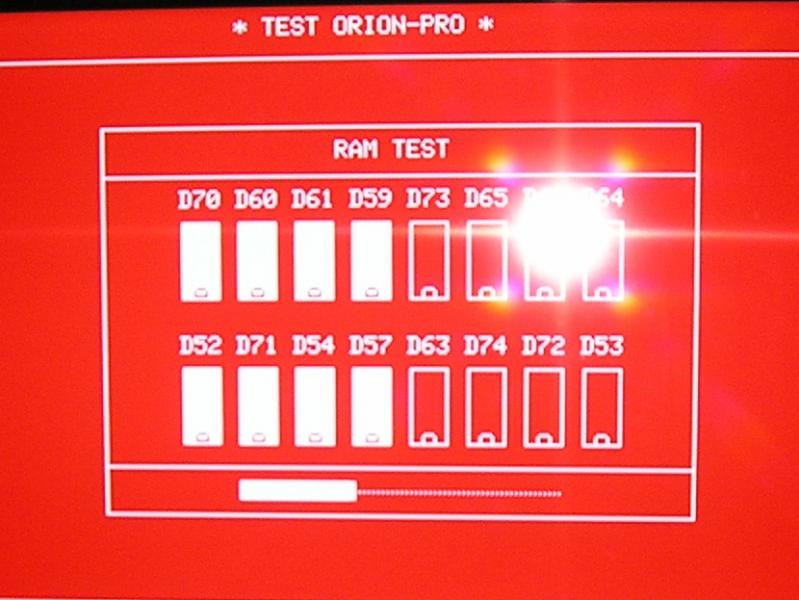

DD80 (BB55) заменил тот же результат, Orion-128 не стартует, про запуске теста ОЗУ на 10 МГц D70,D60,D61,D59,D52,D71,D54,D57 вылезают в "плохие"... Все одной партии... КР565РУ5ВВложение 73971
Вместо ВВ55 установлены NEC 82C55AC-2
Извиняюсь.. РУ7В конечно!
Да вот же... только где их взять, есть вариант купить КР565РУ7Г просто на форуме пишут что работает РУ7В и РУ7Г...
