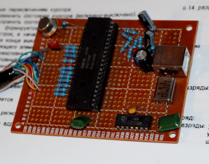

Как я вижу на схеме УКНЦ, на разьем принтера выведен порт А через инвертор с открытым коллектором, выведен порт B напрямую, младшая часть порта C напрямую, и старшая часть порта C через инвертор открытым коллектором.
Я бы подключил AY к порту B (DA0..DA7), а так же минимальные управляющие выводы на младшую часть порта C. А именно - BC1 и BDIR (на PC0 и PC1). Таким образом, мы бы получили полное управление AY.
К сожалению на разьем принтера не выведен ресет, поэтому хорошо бы сделать цепь сброса AY по включению питания, чтобы не получить гудение в каналах при включении УКНЦ, т.к. я не уверен, что AY самосбрасывается по включению питания.
Резисторы на шине в предложенной схеме, как я понимаю, - это защита, чтобы не накосячить и не включить выход на выход. Но можно без них обойтись.
Кроме того, на разьеме принтера нет питающих напряжений, значит придется их брать с других разьемов.
Так же желательно подмешать штатный звук УКНЦ к миксеру каналов AY.
Из чипов я рекомендую использовать AY, а не Yamah'у.

гудит.
по распиновке одинаковы, но на али как раз нашел только YM.
На ардуине уже собрал плеер с SD - поет, классно :)
Почти готов LPT вариант:
https://pic.maxiol.com/thumbs2/15765...6996.ymlpt.png
Буду на PC гонять пока с УКНЦ не прояснится.
В общем, посмотрел я, какие сигналы на каких разьемах, и вердикт для легкого подключения AY неутешителен.
1. За питанием надо лезть на разьем сетевой карты или одного из слотов.
2. За сбросом туда же.
3. Чтобы микшировать звук AY со стандартным звуковым выходом, нужно лезть на видеоразьем.
Итого, получается, что лучше уж сделать AY для одного из слотов расширения)
А я бы пошел таким путем:
По-скольку видеоразьемов два (XP3 и XP4), и они полностью дублируют друг друга, то один из них я бы использовал как порт со всеми необходимыми сигналами - земля, +5, reset (init), и выход звука. Тогда карточка расширения с AY будет вставляться в два эти разьема и все.
