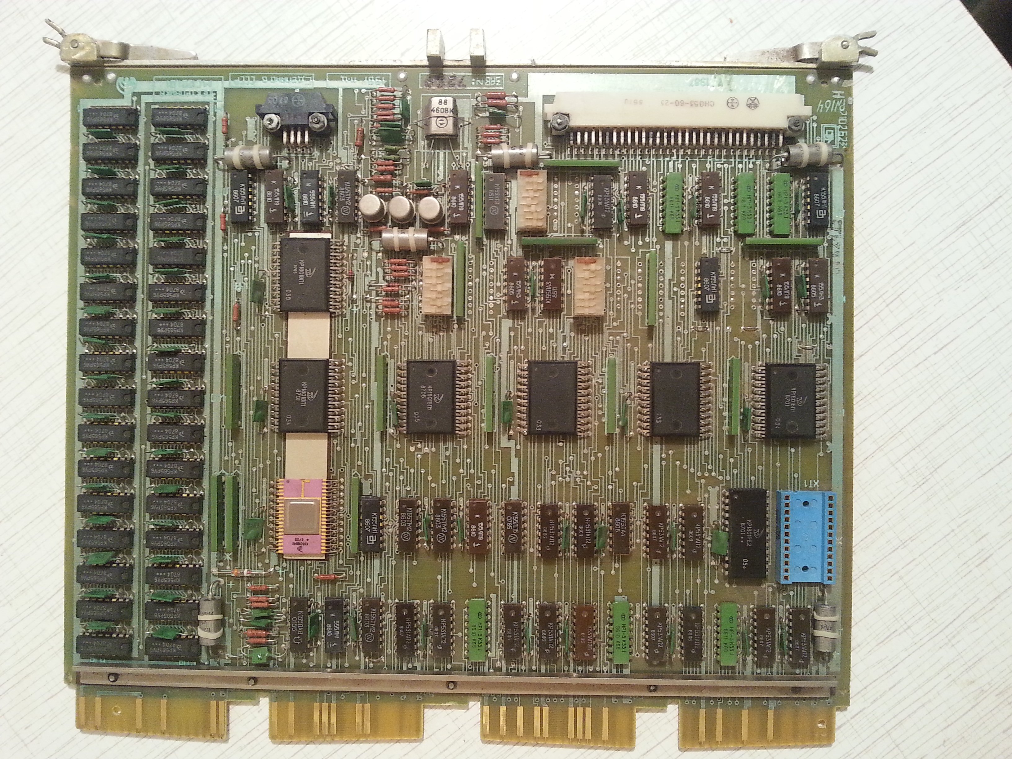

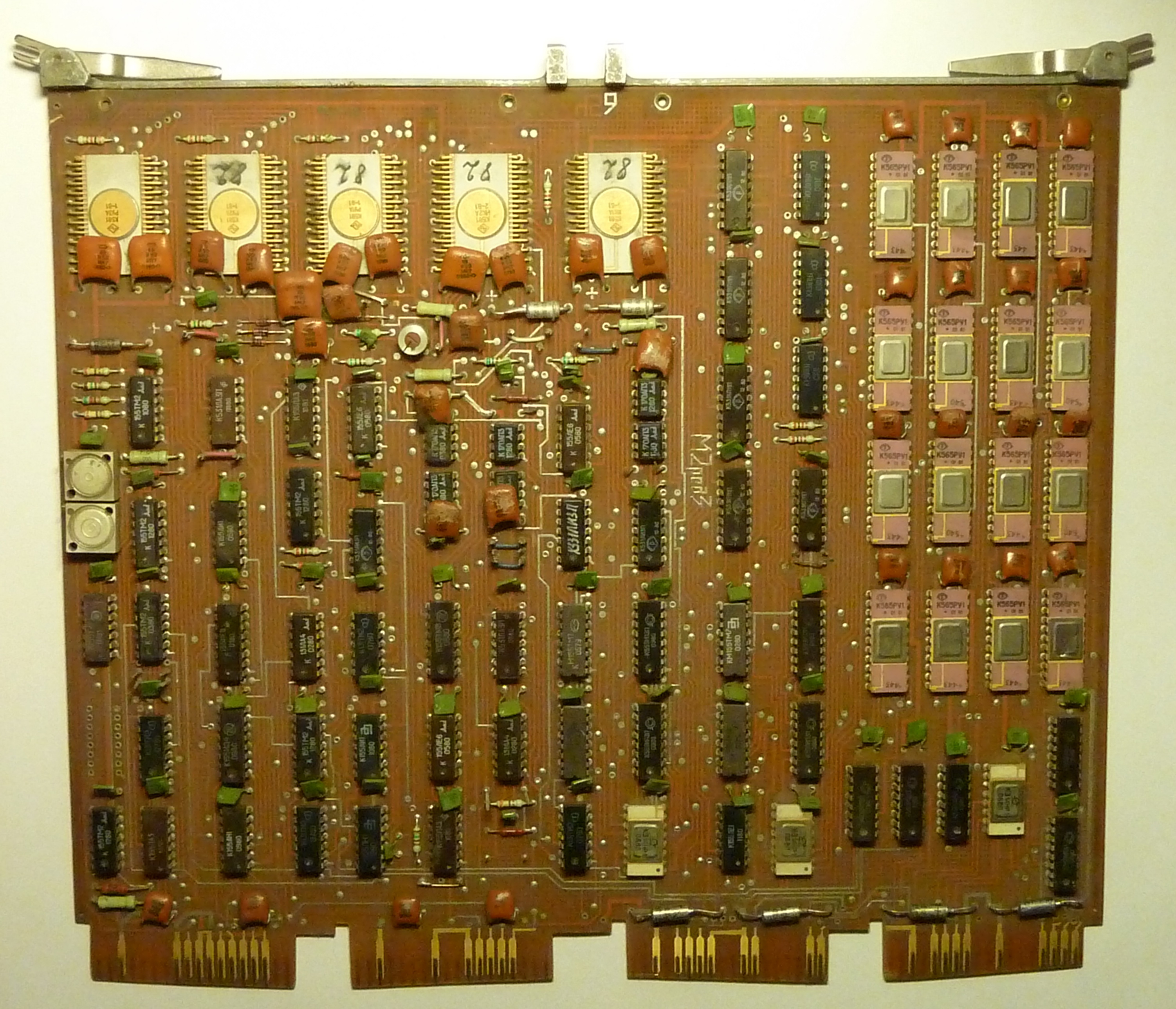

Вопрос к знатокам.
Насколько совместимы корзины ДВК (ака Квант) и Электроники-60. То есть если в корзинку Э60 воткну платы от ДВК - увидят ли они друг друга и питания - или даже вариант - воткну как плату от Квант-а так и плату от Э60?
Или если у кого есть ссылка на схему корзины Э60 - тоже буду благодарен :)
Меня смутило на фотографиях разное размещение контактов. Ок, посмотрю по разводке сигналов - чего это оно разное...
По совершенно не проверенным слухам было 2 варианта размещения очередности запросов между соседними платами - типа П-образного и Z-образного.
Скорее всего кто-то сделал "по-своему" на каком-то отдельном заводике, да и пустил это на продажу - т.к. варианты крейтов под Э-60 делались на множестве предприятий.
Я свою первую ДВК собрал с заводской помойки в 1988 г. - корзину от станка ЧПУ, в котором прошло 380 в на +5в. ( оптрон не выдержал ), БП БПС6-1 сам восстановил ( микротрещина на плате логики ), платы дали для анализа надежности - МС1201.02 самодел, КЦГД, КМД-097 ( эту нагло свиснул в ремонте - был прожжен коннектор под МС6022 ). МС1201.04 ( пяток ) выдали в 1989 г. тоже для анализа надежности, из которых 3 шт. совсем не пускались ( дефект МПП ).
Э... не совсем точно написал. Я не про размещение на корзине, я про размещение на платах - сравнивал 1201.01 и М2, пример:
http://www.KpXX.Ru/Pics/М2 Ред 3 1.jpg
и
http://www.KpXX.Ru/Pics/МС1201.01.jpg
Так вот, станочная корзина была как раз "левая" - аномально разведена очередность ПДП и векторов.
В общем, надо забраться в описание разводки разъёмов :)
