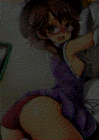

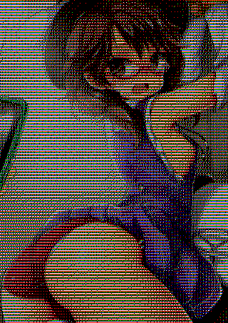

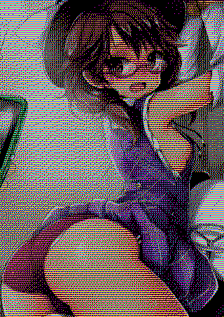

RGB
https://i.postimg.cc/bJQ5N3Xb/0002-3...hered-0002.png https://i.postimg.cc/W4s8wjxD/0000-320-dithered-RGB.png
CMY
https://i.postimg.cc/gjmTw8d7/0002-3...hered-0003.png https://i.postimg.cc/Hkw3MjvD/0000-320-dithered-CMY.png

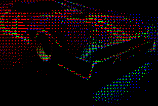

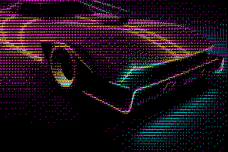

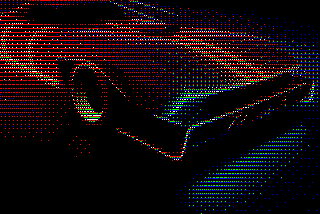

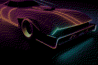

https://i.postimg.cc/WzNpj5WY/2002-3...hered-0000.png https://i.postimg.cc/qM7B5ZCz/2002-3...hered-0001.png
https://i.postimg.cc/t7GjJYJv/2001-3...hered-0000.png https://i.postimg.cc/6pw81Qch/2001-3...hered-0001.png

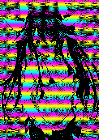

а так на специалистах конешно хорошо лоханулись
лучше бы они включали куда писать в пиксели/атрибуты
чем "зато можно красить строчечки прям с неизменного монитора"
но "3" это неудобна и темно
делойте "4"

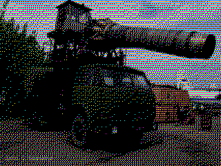

https://i.postimg.cc/gc36p0s1/0002-3...hered-0004.png https://i.postimg.cc/ZnySD6R6/0002-3...hered-CMYW.png
https://i.postimg.cc/L5SYH41Y/2001-3...hered-RGBW.png https://i.postimg.cc/4N48XN2W/2001-3...hered-CMYW.png

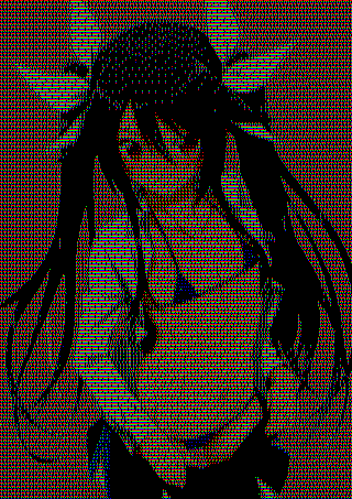

а вот попсовый RGBC дает даже более худшую яркость чем RGB
https://i.postimg.cc/1XxwpNWG/0002-3...hered-RGBC.png
https://i.postimg.cc/cJFqTFsv/2001-3...hered-RGBC.png

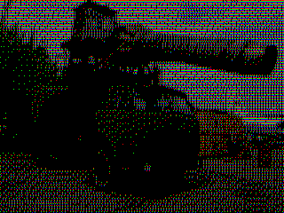

Dec, а можно что-то сделать с превью выходного файла? А то он-то сохраняется нормально, что в полной мере невозможно оценить результат из-за искажений. Из явного - задвоение строк (на срезе яблока, например).
