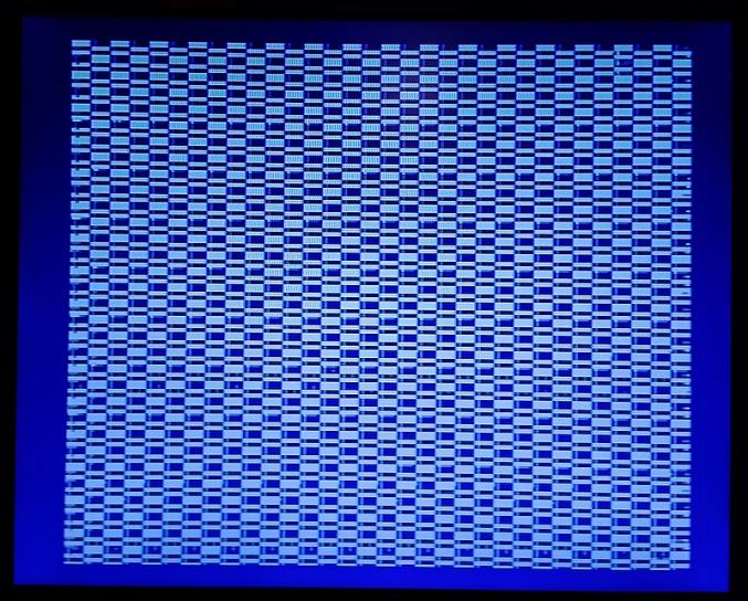

Собрал этот вариант, добавил питание и заземление (питание взял с тех же линий, которые питают идентичные микросхемы на материнской плате). Единственная отсебятина, которую позволил - поставил резисторы 150 Ом вместо 220 Ом, которые забыл заказать.
Результат получается другой https://yadi.sk/i/Xmcu3o1YJC2FKg
Светодиодами компьютер реагирует на ВВОД+БЛК, а картинка такая с плавающим туда-сюда "растром" с самого момента включения и ей на нажатия безразлично. Если отключить цветовые контакты, а оставить только синхру и землю, то экран абсолютно черный.
Проверю правильность пайки схемы.
Photocor, поддержу svofksi в том, что перед доработками стоит попробовать убедиться в хотя бы частичной работоспособности вектора. Например можно попробовать загрузить что-то через магнитофонный вход - при успешной загрузке замигает РУС/ЛАТ, для такой проверки правильная синхра не нужна.
