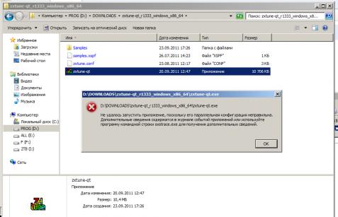

@Vitamin лови багорепорт
zxtune_r4040_windows_x86
не детектит тхт законверченные Paulo Silva-ровским вгм2тхт
http://vgmrips.net/forum/viewtopic.p...&t=2335&p=7290
при этом оба вортекса их свободно открывают
мало того он крашитъсо при попытке открыть f92axPDy.txt
zxtune_r3450_windows_x86
его открывает (один из 4-х)
и нормально крутит
и тут происходит самое интересное
О ЧЕМ Я ТЕБЕ ПРЕДУПРЕЖДАЛ
больше не стартует тк у него в плейлисте есть f92axPDy.txt
и валиться с той же ошибкой что и при сканировании
при этом плейлисты утя хранятся фиг знает где (zxtune непортатабельный)
и сбросить их ступид юсер уже может и не сможет

я покилял все со старой версии и все заработало
3ы: все это под ХРёй
Более того, r4040_mingw тоже не падает.
