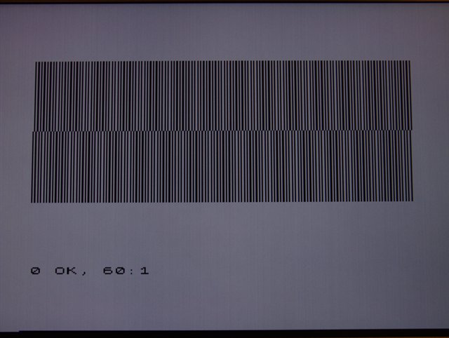

Пытаюсь сделать сдвиговый регистр с загрузкой байта через 8 тактов пиксельклока.
vaddr глобальный счетчик видимых пикселей ,
младшие три бита [2:0] счетчик битов для загрузки текущего байта с VRAM для последующего сдвига в видеовыход ,
старшие адреса [18:3] текущий адрес в VRAM .
doubled - пиксельклок
и RTLЦитата:
always @(posedge doubled)
begin
if( ~vaddr[0] & ~vaddr[1] & ~vaddr[2]) shift_reg[7:0] <=vdata[7:0]; else shift_reg[7:0] <= shift_reg[7:0] << 1;
if (disp_en)video<=shift_reg[7]; else video<=1'b0;
end
assign video_out = video;
https://d.radikal.ru/d26/2010/f0/2d13ca29bc06.jpg

Сдвиг и выхлоп видео работает, но почему-то и загрузка 7ми битная и теряется один бит
Похоже победил, по крайней мере выхлоп видео адекватный.
https://a.radikal.ru/a19/2010/a7/2b9397d17874.jpgЦитата:
begin
if( vaddr[2:0] ==3'b000) shift_reg[7:0] <=vdata[7:0]; else shift_reg[7:0] <= shift_reg[7:0] << 1'b1;
end
assign video_out = shift_reg[7] & disp_en;

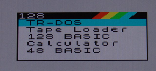

Точно победил :
begin
if( vaddr[2:0] ==3'b000) shift_reg[7:0] <=vdata[7:0]; else shift_reg[7:1] <= shift_reg[6:0] ;
end
https://c.radikal.ru/c18/2010/fc/5374c37f0697.jpg
Это не загрузка 7ми битная, это у тебя лаг на 1 такт. А маска приходит нормально. А что мешает сделать затемнение как в православных компах?
Если сожрёт левые 8 точек то надо сместить disp_en на 8 точек влево (т.е. этот сигнал должен покрывать циклы обращения). Плюс данного метода в том, что последние 8 точек выдвинутся и автоматом закончатся, что не будет порождать паразитные вертикальные линии на стыке.Код:if (disp_en & ~vaddr[0] & ~vaddr[1] & ~vaddr[2]) shift_reg[7:0] <= vdata[7:0]; else shift_reg[7:0] <= {shift_reg[6:0],1'b0};
assign video_out = shift_reg[7];

Тут такое дело, что все еще на стадии экспериментов , в наличии только платка от zst с EPM3128 http://www.zxkit.ru/katalog-1/zxkit-017.
Даже срам пока подцепить не могу(жду разъемы ) приходится пока полосы на экране смотреть.
Да еще тактируется все от 14МГц с удвоителем внутри CPLD.
Так что пока буду тупить...
