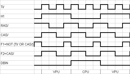

После некоторых размышлений пришел к выводу, что тормозилка вылечила чтение для случая, когда DBIN заканчивается во временном слоте CPU. Но остается случай, когда DBIN начинается в CPU. Проблема тут скорее всего в том, что процессор не успевает (судя по даташиту) выдать правильный адрес на ША к началу RAS/. Для лечения этого случая хочу еще раз (первый раз был здесь) предложить изменить формирование F1 и F2, чтобы DBIN четко совпадал по времени со слотом CPU. Для большей наглядности нарисовал:
Вложение 74001
Тормозилку скорее всего можно оставить текущую. Надо поменять:
1. На вход 6 D10 надо подать TI/ вместо TI
2. На вход 5 D10 надо подать CAS/ вместо RAS/
3. На вход 11 D35 и вход 12 D12 надо подать CAS/ вместо RAS/
Плюсы: практически уверен, что это решит проблему стабильности обмена проца с озу. Скорее всего будет почти неважно какие серии микросхем стоят в качестве буфера и т.д.
Минус: такой вариант без торможения работать не может.

Посмотрел побольше и повнимательнее и должен поменять свое утверждение на более позитивное - судя по диаграммам при чтении из озу не видно криминала. Т.е. доказательством правильности чтения на 100% эти диаграммы нельзя назвать, но проблем в них не видно (разве что лишний такт ожидания при чтении из озу, но об этом можно подумать потом, когда все заработает). И не видно предпосылок для реализации моего предложения.

На данный момент с учетом диаграмм с реала не вижу в этом смысла. Думал, что в реале при чтении из наблюдаются какие-то пограничные случаи, но на диаграммах этого не видно
