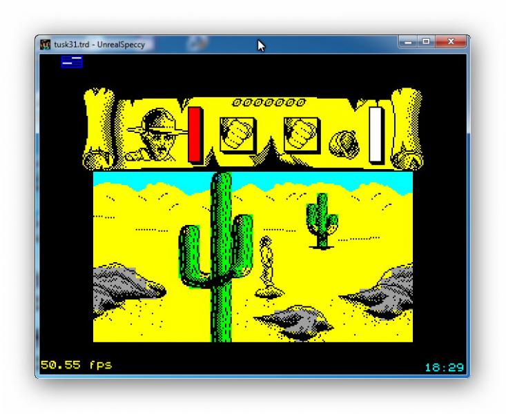

Привет всем...
Допилил Козлиш - Tusker...
Вложение 69939Вложение 69940
Вложение 69938
Все прочие доработки - без меня...
Место для доработок - осталось...
