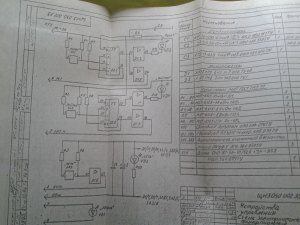

При питании от АТХ светик "Авария" можно назначить как "И ОСТ".

MM, спасибо! По крайне мере этот вариант - логичный и не расходится с тем, что я уже знаю. :)
(Глядя на схему) угу, и обрати внимание: на контакт 3 идет корзиночный сигнал ПРТ Н. И идет он через открытый коллектор (элемент D1.4, 155ЛП9) с обычного ТМ2 (элемент D2.2), который, по-простому, в счетном режиме переключается туда-сюда от кнопки "Таймер". Если триггер в единице (на 5-й ноге единица, на 6-й - ноль, это дефолтное состояние), то светодиод таймера не горит, на 8-й ноге D1.4 ноль, линия К ПРТ Н просажена этим открытым коллектором на землю, таймер не работает. Если триггер в нуле, открытый коллектор элемента D1.4 закрыт, зато открыт у элемента D1.х (номер не пропечатан, хотя похоже на пятерку, ноги 13-12). При этом горит светик таймера, а сигнал 50 ГЦ с Б:А7 (не поленился, заглянул в схему ВМ2) через перемычку на корзине между Б:А7 и Б:А14 идет на плату процессора. Что я тебе и говорил.
Где? Пальцем покажи, плз...
Вообще-то, у меня все это это сделано на одной микросхеме - ATmega8A-16PU, на ней же сделано управление включением АТХ БП - сигнал PS_ON (сама она кормится от дежурки), она же принимает от БП сигнал PWR_OK, на ней же генерятся сигналы К ПИТН В и К ПОСТН В, которых на твоей плате нет - их схема в самом БП Кванта, с твоей платы на эту схему идет только управляющий сигнал УСТ. Я даже драйвер 155ЛН3/ЛП9 поленился ставить, имитировал открытые коллекторы на выходах этой Атмеги. Итого - одна м/с, а тебе еще надо будет городить как эти самые ПИТН/ПОСТН, так и управление АТХ БП (если, конечно, не закоротишь его навсегда, а включать будешь подачей 220В на БП, могучим сетевым выключателем). И что-то мне подсказывает, что одной (третьей) микросхемой ты не отделаешься.
И что? Одна 28-ногая м/с ценой 80 американских копеек. А если брать в планарном кузове - то вообще $4 с копейками за десяток...
Вообще-то я не призываю тебя делать так же, как и я - я просто рассказал, как это сделал я. А тебе все равно генерить К ПИТН В и К ПОСТН В, этого нет ни на твоем пультике от Кванта, ни в БП АТХ. И, ради бога, генери их, как хочешь. (Правда мне кажется, что одной микросхемой ты не отделаешься, придется делать что-то на КМОП ИС вроде 74HC132, иначе будут сложности с выдержкой времени, а в МПИ отдавать через ЛП9 или ЛН3, ну, или, если и там понадобится логика, то через ЛА13 или ЛА7.)
Ну.. практически сделал. Ошибся в логике работы, но осциллограф подсказал. Сегодня уже поздно паять, завтра сделаю как правильно.
А, да. Одна 14-тиногая микросхема, три резистора и один кондёр. Думаю, не тянет даже 4 убитых енотов за десяток. И пространственный монтаж (пока, по крайне мере)
Завтра проверю осциллографом, но, возможно, деталей надо ещё меньше....
А при выключении оно у тебя тоже правильно работает? Сначала снимается К ПИТН В, а через 10 мс К ПОСТН В и только после этого выключается питание. Так? А то простые схемы, обеспечивающие правильную последовательность включения, при выключении действуют наоборот.
В оригинале там отслеживается сеть, при обнаружении пропуска одного периода сети (или двух, точно не помню, там аналоговая схема, вроде-бы), сбрасывается ПИТН, когда конденсаторы БП разрядятся до уровня "вот сейчас, через 1 мс, сорвётся стабилизация", сбрасывается ПОСТН и далее БП естественным образом останавливается. В АТХ такого, вестимо, нет, да и жирно для компьютера такие навороты. Но, если в БП на стороне 220В есть источник 3-5 В, который можно дополнительно нагрузить током 20-30 мА, то это тоже можно сделать. Цена вопроса - какая-нибудь мелочевка с АЦП на борту, типа ATtiny13, пара диодов, несколько резисторов и пара оптронов - такой небольшой довесок.
Но это так, вольный полет фантазии. А вот для выключения ДВК-шника штатным органом управления, в отличие от пропадания питания, все-же, стоит соблюсти правильную последовательность выключения. Да и сброс по сигналу "УСТ" тоже стоит делать правильно - получил его, снял К ПИТН В, подождал 10+ мс (я жду те же 70 мс), снял К ПОСТН В и жди, когда снимут "УСТ" (отпустят кнопку). Дождался - опять выполняешь правильную последовательность включения.
Угу. И квантовский пультик. То есть, твоё решение годится только для тебя. Да, а микросхема с открытыми коллекторами, или как? МПИ все-таки...
