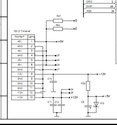

Это только для процессора. Причем, процессору (11 нога) нужно напряжение -5 вольт.
Потому, возле самого процессора есть понижающий DC-DC преобразователь на стабилитроне. :)
Да, преобразовыватель на стабилитроне я на схеме видел. Но, судя по этой же схеме, которая в электронном виде, процессору вообще не требуется никакого питания, видимо, "логической едЕницы" ему достаточно. :) На бумажной схеме из родной книжки питание процессора показано.
Никто меня не поправил, сам себя поправлю - конечно же для процессора 580ВМ80 -12 В не нужно.
В книжке схем Суры питание или указано в схеме или сведено в таблицу. Конкретно для процессора -5 В на 11й ногу можно видеть на рис.1 (страница 3), +5 и +12 в таблице 1 (страница 4).
По таблицам на страницах 4 и 16 получается, что -12 В на микросхемы не приходит.
Для питания процессора ?
Возможно имеет смысл привести 2 фрагмента схемы (хотя уже все всё поняли)
Я сначала смотрел по электронной схеме, т.к. было неохота лишний раз трепать бумажную. А там вот так:
Вложение 68367Вложение 68368
