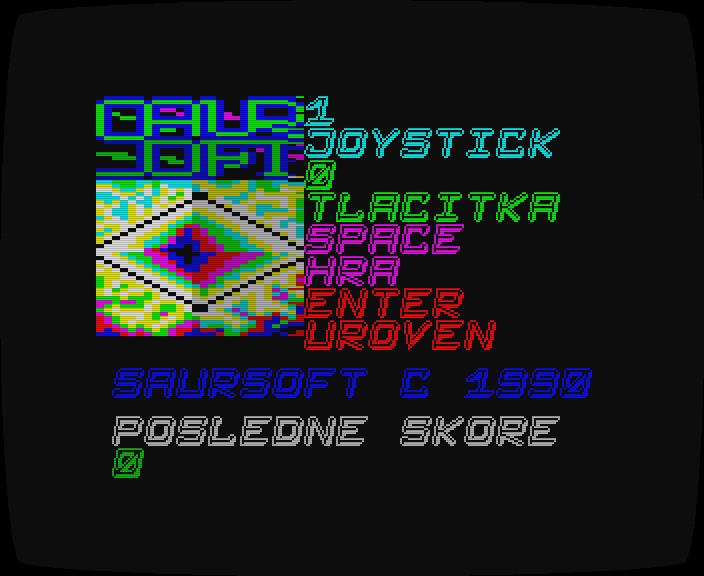

Он подергивается, даже если не нажимать кнопки, в Spectaculator, ZXMAK2, в моем эмуле тоже. В Fuse подергивается левый край. И мультиколор-картинка вообще выглядит слегка поплывшей, во всех эмулях, симметрия нарушена вроде как:
https://i.postimg.cc/sgVmFDKW/bombare.jpg
tiboh, выложи, пожалуйста, оригинал Bombare, или ссылку на него, хочу посмотреть оригинальную мультиколор-картинку.

Доработал фикс, вроде теперь всё нормально...
https://zx-pk.ru/attachment.php?atta...9&d=1579187948
Оригинальной версии не видел, была найдена в архивах уже переведённая в трд игра, без фикса мультиколора.
