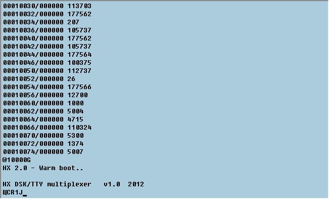

Patron, Я подключил ДВК к терминалу и при загрузке HXsys57.DSK
он мне выдал вот что http://zx.pk.ru/attachment.php?attac...1&d=1390324220
Что-бы это могло быть?
HXsys54 загружается нормально.

В образе диска драйвер HX.SYS очень старой версии. Похоже, что он использует старую версию протокола HX, которую сервер уже не обслуживает.
Помочь делу можно, скопировав драйвер HX.SYS из рабочего образа. Но при этом надо подцепить образ HXsys57.DSK в эмулятор ДВК, назначить его устройству имя DK и после копирования нового драйвера дать команду COPY/BOOT:
Если пройдёт успешно - дело сделано, а если скажет про конфликт опций генерации - скопированный драйвер надо будет настроить для совместимости с целевым монитором RT11SB.SYSКод:.COPY/BOOT:HX RT11SB DK:
