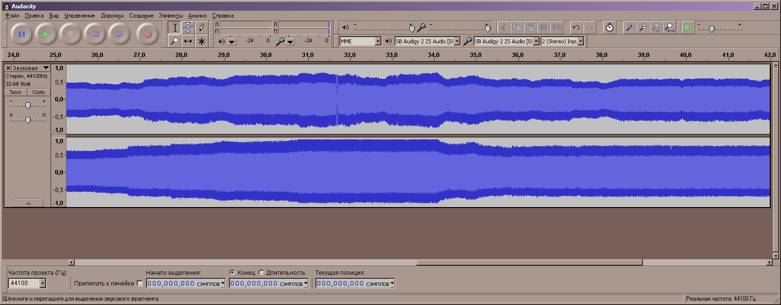

В факе пишется что "Запись не должна превышать отметку -1dB...+0dB.", у меня что-то в районе -24 - 0 по уровням, не знаю нормально это или нет... см. скрин:
http://clip2net.com/clip/m78983/thum...-clip-43kb.png

По уровню подозреваю что имелись в виду -10дб а не -1дб, тогда у меня уровень почти в рамках колышется.
Для второй стороны поднастроил как на скрине в правой части, то что посередине хоть и громко, но мне кажется неприемлемо, т.к. правый канал начало резать по громкости, наверняка добавляя искажений.

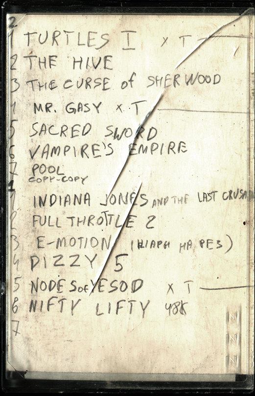

Нашлась обложка:
http://clip2net.com/clip/m78983/thum...ki_5-132kb.jpg

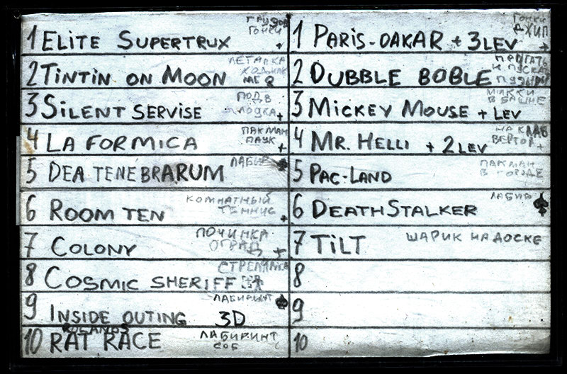

Вторая сторона кассеты Games41 ТУТ (формат FLAC, 283 мег).
http://clip2net.com/clip/m78983/thum...es41-142kb.jpg
Самозаборолась пока меня не было :)
Только что заметил, что обозвал неправильно и залил, там 1 на 2 исправьте, если кто-то оригиналы собирает.

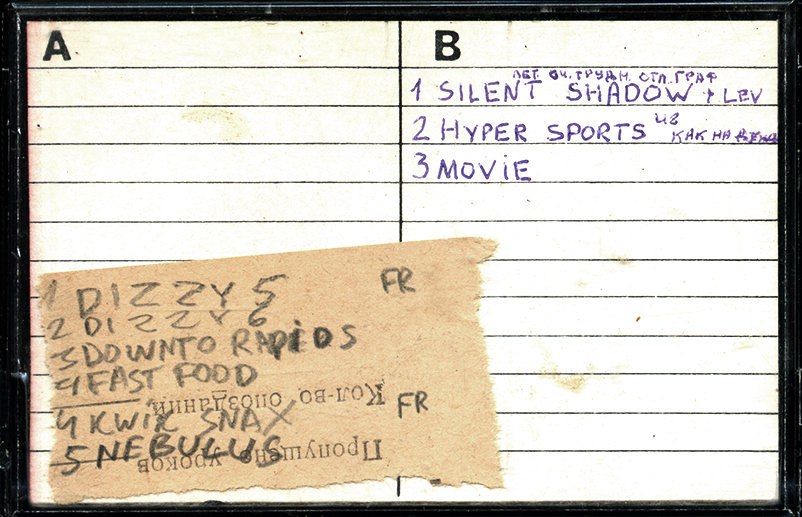

Первая сторона кассеты "Collection5" ТУТ (формат FLAC, 177 Мб).
http://clip2net.com/clip/m78983/thum...ion5-100kb.jpg
