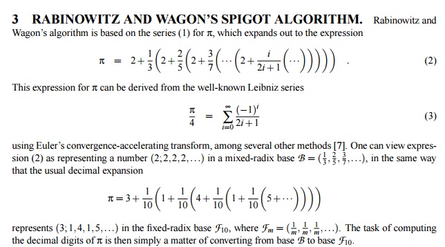

Имхо, это добавление переноса от умножения предыдущего разряда на 10 и деления на 2i-1.Код:x = 10*a[i-1] + q * i;

a[i] это цифра в другом счислении. Понятно, что умножая это число на 10 нужно учитывать ещё и перенос из другого разряда. Очередной множитель цифры этой системы сисления как раз равен i/(2*i-1), а q, как ты правильно заметил - это перенос. Просто умножение на i в одной строке, а деление - в другой.
Забавно, получается что:
просто задает число пи равное 2.222222...., а все остальное ниже - просто перевод в десятичную систему? А в какой системе исчисления пи равно 2.222...?Код:for(j=0;j<LEN;j++) a[j]=2;
Тут надо читать про spigot-алгоритм вычисления числа pi:
http://zx-pk.ru/attachment.php?attac...8&d=1447061792
А, тогда не совсем позиционная система исчисления (что предполагает фиксированное основание), а все-таки обычный ряд. Просто тут его вычисление удачно совместили с переводом в десятичную систему. А в массиве находятся не цифры, а обновляемые члены ряда.
Update: кстати, добавление нового члена ряда прикольно сделано, с отложенным переносом. Если новая полученная цифра не девятка, то переноса в предыдущую цифру не предполагается (неочевидно, как по мне - требует доказательства, но ладно), значит предыдущую цифру можно вывести. А если девятка - то копим число девяток подряд, вдруг произойдет перенос и его распространение.

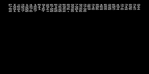

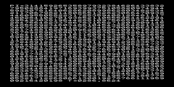

Очередная и, надеюсь, последняя версия spigota - Вложение 54829
100 знаков - 19897238 тактов - 11.19 сек (это с расчетом таблицы!)
535 знаков - 551337754 тактов - 5 мин 10 сек
Обращаю внимание, что запускать нужно G4200
Можно еще чуть-чуть ускорить, если размещать таблицу для умножения с 0000h, но я не стал заниматься крохоборством.
