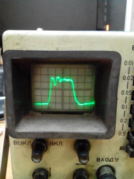

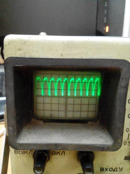

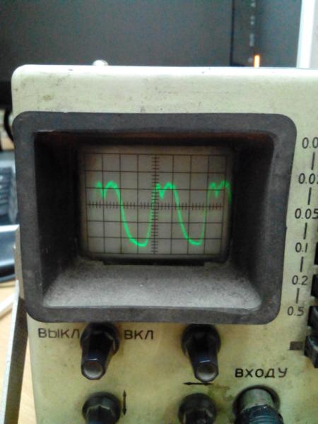

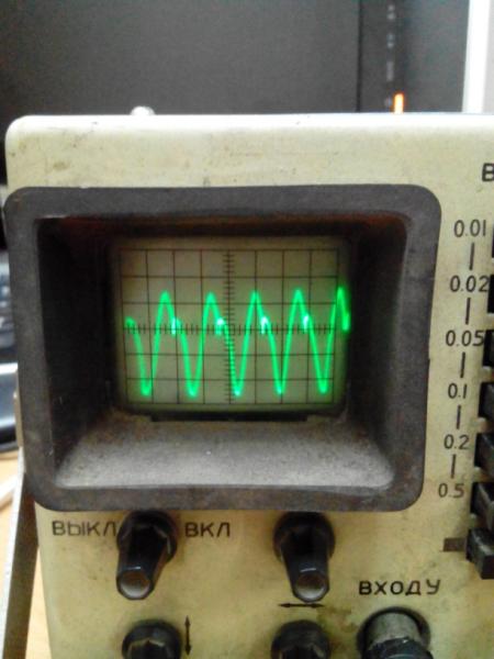

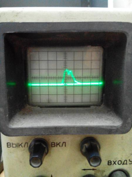

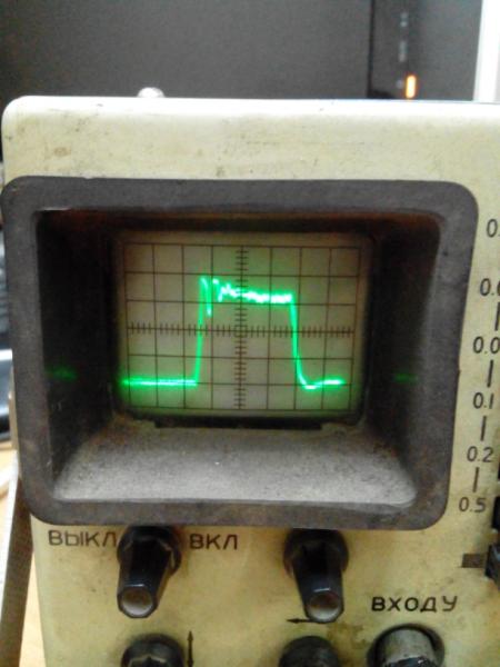

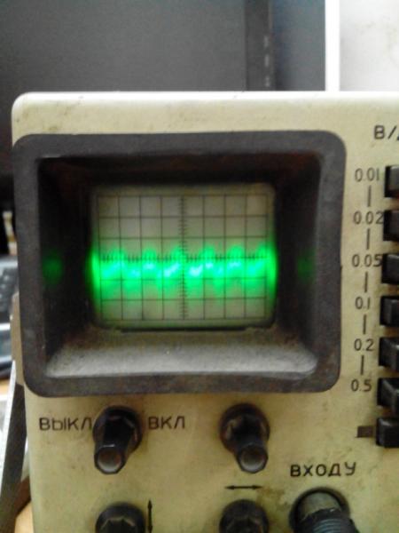

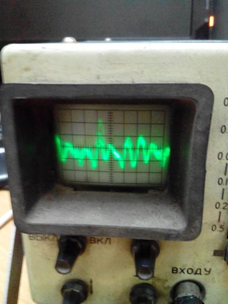

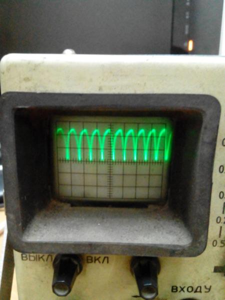

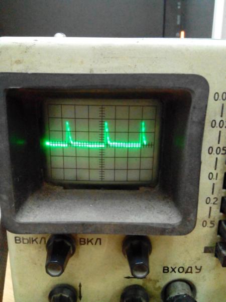

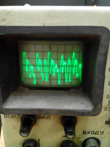

Сразу скажу, на этот раз есть осциллограф ОМЛ-3М.
Замеры на 1-6 D1 показали наличие сигнала одинакового везде, на D2.3 приходит тот-же сигнал, на D2.5 и D2.6 частота уменьшается (сигнал есть). На D3.2,3,6,7 сигналы тоже есть и они разные, а вот начиная с D4 и по D6 на ножках 2,3,6,7 все сигналы одинаковые. На D11.13,12 сигналы есть, но сильно размытые и бегут постоянно. на D11.11 сигнал стабильный.
Виновата ли D4 в этом безобразии? Или Виновница D11?
Почему-то фото осциллограмм не могу прикрепить
По порядку:
D1(1-6): Вложение 58800
D2.3: Вложение 58801, D2.5,6: Вложение 58802
D3.2: Вложение 58803, D3.3: Вложение 58804, D3.5: Вложение 58805, D3.6: Вложение 58806
D4-D6.2,3,6,7:Вложение 58807
D11.11: Вложение 58808, D11.12: Вложение 58809, D11.13: Вложение 58810

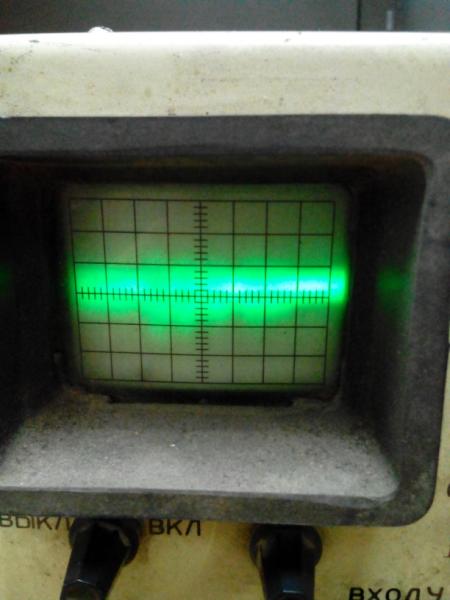

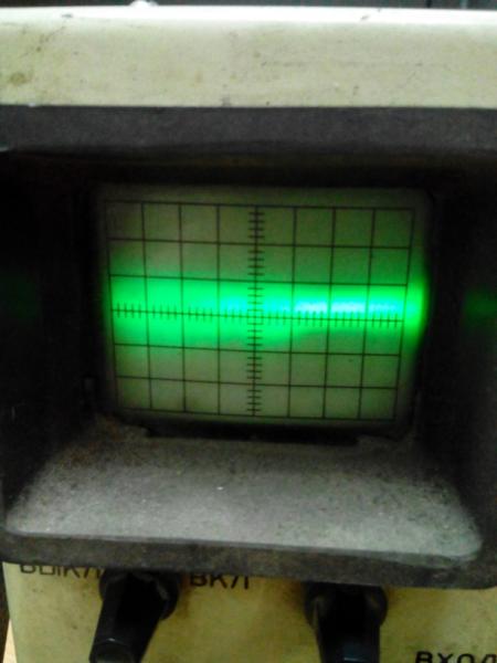

alex81, на 5 выводе D4 что?
и на 11 выводе тоже.
Простите, что не сразу отвечаю.
D4.5 Вложение 58826
D4.11Вложение 58827
начал сверяться по схеме от D4, обнаружил, что между D4.11 и D4.12 кз, оказалось, что на плате так разведено, D4.11 вместо D14.6 идет на D14.4, т.е. туда же куда и D4.12... перерезал, кинул перемычку, посмотрел осциллографом, ничего не изменилось.
тактирующие импульсы для D4 есть, и судя по осцилограмме на 11 выводе D4, там тоже есть какой-то сигнал (выше 0 вроде бы?). если на 11 выводе будет постоянный 0, то счетчик считать не будет. ваш осцил вроде до 5 МГц и должен ловить частоту после счетчиков. во всяком случае D3 показывает отлично, а на D4 частота еще меньше. попробуйте отогнуть 11 вывод D4 из схемы, или посмотрите, как на него подать +5В, после порезов, чтобы убедится, что с выхода лл1 не приходит постоянный 0, и если счетчик D4 всё еще не будет считать, то значит D4 неисправен.
насчет синхросмеси - попробуйте отрегулировать осциллограф, т.к. судя по осциллограмме на 13 выводе D11 должны быть 15625 Гц, но осцил смазывает всё. тоже самое посмотрите на 12 выводе, это кадровая, там 50 гц должно быть.
Подключил +5 к 11 ноге D4 (не подключая к 6 ноге D14) пока без изменений. Кстати на 6 ноге D14 постоянно 4,4В думаю это за 1 должно сойти. D4 поменял на 1533ю серию, тоже без изменений.
По поводу D11, как мне кажется тут все в порядке, ведь изображение есть, но оно не такое какое должно быть, а именно нет бордюра и полосы четкие. Правда это не всегда так, иногда изображения нет. А сколько должно быть на 5 ноге D14? сейчас там 4,4В
Оказывается еще и D4.14-15 не соединены!
в ленинграде кадровая частота зависит от строчной. сначала настраивается строчная, а потом смотрится кадровая. нужно точно определить, что строчная нужной частоты, потом кадровую смотреть. у меня такое ощущение, что полосы это: белая - часть изображения (возможно свёрнутое), черная - blank (гашение).
сигнал blank для строк формируется на D8 - 5 и 6(инверсный) выходах. посмотрите, есть на них импульсы. они также должны быть с частотой 15625 Гц. если импульсов нет, то далее идет только D4 и её обвязка.
