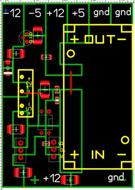

древняя память капризна к последовательности появления питаний, я сделал так: мелкая платка, на ней dc-dc, из +12в делает -12 и потом на 79L05 -5, -12 через оптрон и мосфит включают +12 на еще один dc-dc, он делает +5в.
в итоге - появляются на плате эппла сперва+12, потом -12 и -5, потом +5. выключаются в обратной последовательности. делал из того, что под руками нашлось.
Вложение 76920
сделано прорезкой, без затей...
dc-dc на -12 только с 5в входом нашелся, перед ним lm7805 стоит. потребление по -12 и -5 мизерное, dc-dc мелкий одноватный.

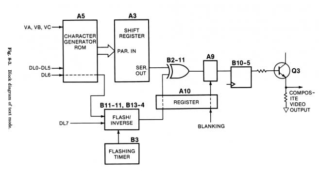

Назвонил тестером две битых микросхемы: 74LS51, 74LS251.
Найду замену, буду дальше пробовать..
Замена картину не изменила
Процессор тоже дохлый. Проверил на рабочем компе.
Если ставлю рабочий проц то картинка такая
https://i.ibb.co/pbwcx5N/449-F72-E9-...3-DAA102-E.jpg
Поставил запасные 8T28
Картинка поменялась. Без проца такая:
https://i.ibb.co/19nrGw2/AD31-E660-F...-A53-CF3-F.jpg
Жаль, нет запасных 8T97, все остальное прогнал на тестере логики и поменял все подозрительные
я бы запускал так:
синхросигнал есть, значит линейка счетчиков работает.
вытаскиваем всю обвязку 6502, включая озу и пзу.
берем описание, смотрим какие сигналы включают текстовый режим, проверяем на плате (они статичные, их проц меняет записью по определенному адресу)
смотрим на перебор младших 3-х адресов ром знакогенератора А5 (строки символов).
смотрим на выход знакогенератора
смотрим на сериализатор А3 выхода знакогенератора в пиксели видеосигнала
Вложение 76931
надо добиться появления экрана, заполненного символами.
потом можно уже запускать процессорную часть.
