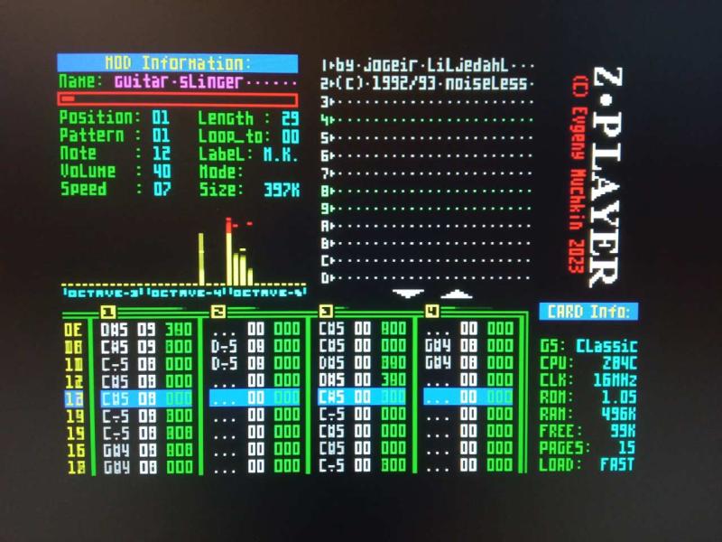

Нашел у себя в запасах китайский процессор-перепилок из серии "кучка за 200р" (в корпусе dip и на как бы 20 мгц). Они обычно работают на 7 мгц максимум, но этот запустился в GS и на 12мгц, поэтому я попробовал его подразогнать в плате Sizif512ext на 16мгц.
Заработало. И я был прям удивлен тем, как многие модули у меня иначе зазвучали. К примеру, Guitar Slinger/J.Liljedahl на 12 мгц в медленной части ближе к концу кое-где звучал с неким подрагиванием (на ленточном магнитофоне про такое сказал бы, что он потягивает из-за садящихся батареек). Тут искажений нет или по крайней мере резко меньше.
В общем, впечатления исключительно положительные !
Но теперь вопрос к автору: Евгений, а на гите лежит только 12мгц версия потому что на 16мгц есть "подводные камни" ? Или ускоренная версия тоже к выпуску планируется ?
