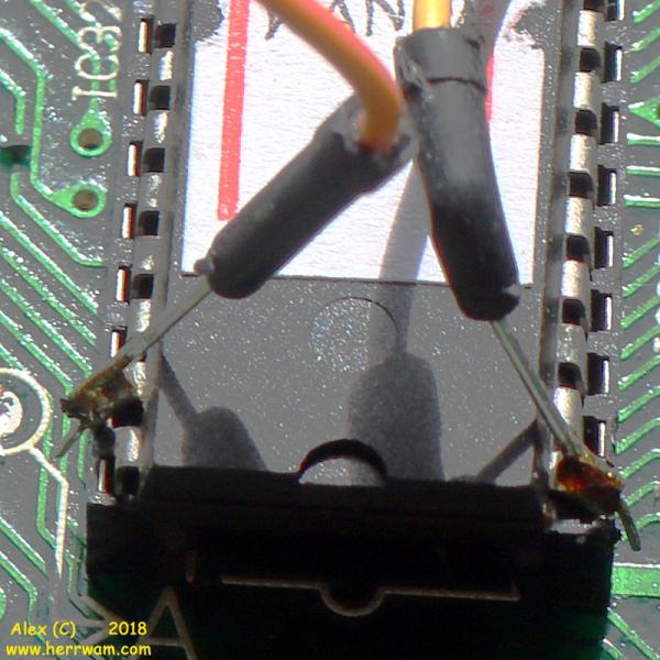

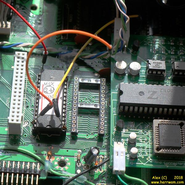

Я не стал резать дорожки, пошел по другому пути - впаял панельки для ПЗУ, и подпаял провода к отогнутым ножкам чипа.
А теперь вопрос - можно ли без деструктивных действий для правой ПЗУ (main ROM) использовать 27c512? без доделок включение ведет к щелчку релюхой, и пустому экрану. Отключение первой ноги тоже ни к чему не приводит.
и что-то я не понял, куда прописывать три файла рома из архива OrionExt ? два в ПЗУ на материнке, а третий для чего?

Насколько я понимаю если не резать дорожки, то одна из старших адресных линий садится на землю или питалово. Так что не надо так шутить. Смотрите видео от Димы и делайте как он.
https://www.youtube.com/watch?v=dz-oaFYrFdg
я указал, что поставил чипы в панельки, а те ноги, вокруг которых нужно было резать дорожки - не вставлял. выглядит как-то так. Ноги торчат вбок, к ним подпаяны линии. Дорожки не пострадали, поставив старые чипы можно "вернуть всё взад". Не хотелось необратимо портить плату.
те же картинки в ФБ
ромы в архиве - это те, что Каро где-то в середине треда выставлял? Если они, то я их же прописал. но не нашел под main мелкого чипа, не запускается. попробую сейчас два раза в 512 залить, вдруг заживет
