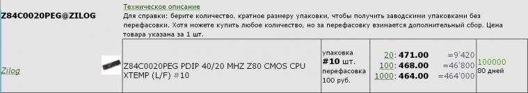

И да, вопрос к общественности. Сколько сейчас стоит настоящий процессор 20МГц, который работает на заявленных чатотах. Может все дело в цене, может он сейчас стоит баксов овер 15. А мы тут тогда ноем что нас типа накалывают, покупая условно заводскую отбраковку по 3..7 баксов и хотим при этом не быть лошарами.

Купленный в маусере за 9.95$ без доставки - это 100% рабочий на 20МГц. А сколько доставка обошлась если не секрет?
Проц за 7.61$ на али с бесплатной доставкой - не работает на 20МГц, Кстати на сайте у продавца эти процы кончились :)
Процы за 3.35$ две штуки с бесплатной доставкой - работают или нет, уточни?
