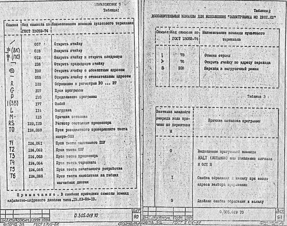

Patron, можно уточнить где описаны все символы управления пультом для ДВК (на УК-НЦ там и без описания понятно стрелочки и ентер + несколько букв-заглавных от имени операций + циферки), а вот эти @B $MY ^ / - где эти штуки увидеть - есть ли какая-нибудь сводная таблица - что бы по первоначалу шпаргалку удобную соорудить ?
Извиняюсь за оффтоп! )

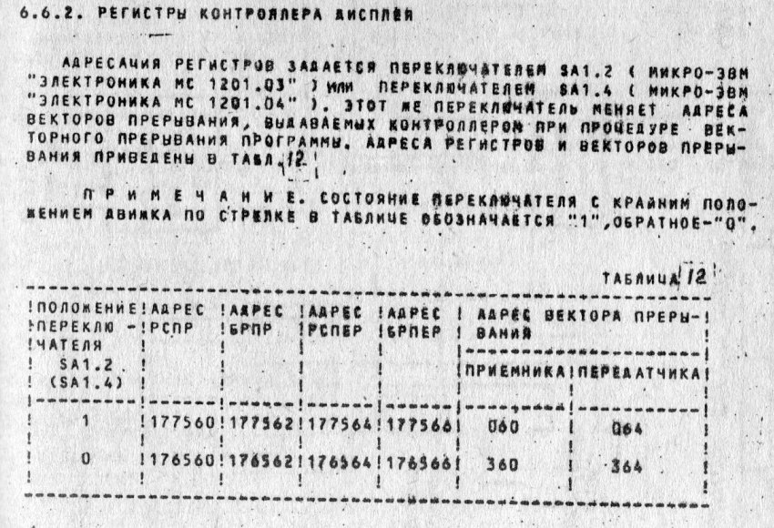

В описании платы МС1201:
http://emulator.pdp-11.org.ru/misc/Pult.jpg
