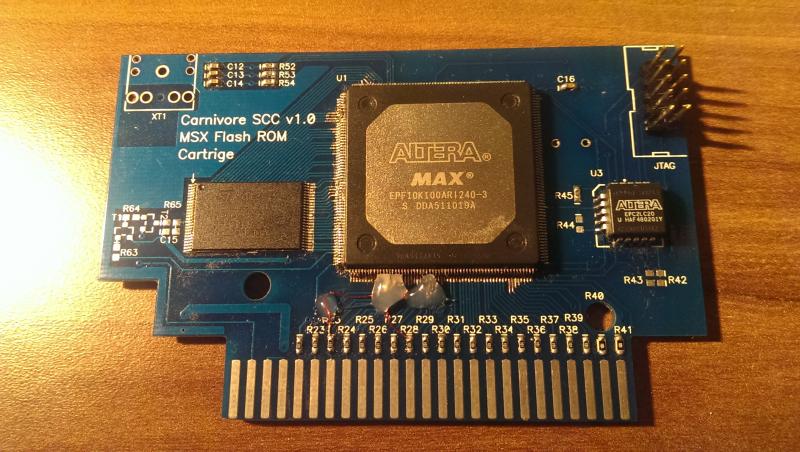

Новая прошивка Альтеры и бутблок с регулятором громкости выложены в репозитарий:
https://github.com/RBSC/Carnivore2
Многоуважаемым Ptero добавлена функция сохранения желаемой громкости в мелкое ППЗУ на плате при выходе в главное меню из экрана регулятора громкости. После тестирования прошивка будет выложена в репозиторий.
Прошивка Альтеры и новый бутблок с возможностью сохранения установленной пользователем громкости SCC и FMPAC в опциональном ППЗУ выложены в репозиторий.
Если опциональное ППЗУ отсутствует, то громкость по-умолчанию ставится на 4 для SCC и FMPAC.
Добавлена опция выбора 50 или 60 Гц в бутблок клавишей 'F'. Также добавлена строка с текущей частотой, громкостью и страницами (текущая/всего). Скоро выложу в репозиторий.
http://podrezov.com/carnivore2/Special/cmfc_main.jpg
Выложено в репозиторий. Выбранная частота сохраняется до ресета, то есть будет работать с играми которые не требуют ресета или с дисковыми играми. Посмотрим удастся ли сделать функцию сохранения частоты после ресета. Другим пока это не удалось и они вышли из положения патчением загружаемых образов игр перед запуском.
SofaRun последней версии официально поддерживает работу с нашим кариком. Игры можно грузить или в ОЗУ карика, либо в специально зарезервированные блоки на флешке (читайте инструкцию как это сделать). Примечательно, что SofaRun намного удобнее нашей утилиты C2MAN при выборе файлов, распаковке архивов и детектировании мапперов, но она позволяет грузить только в зарезервированную область и только один ROM. Если хотите записать множество игр и выбирать их потом в бутблоке, то без нашей утилиты не обойтись.
Немного поработал с бутблоком. Поправил шрифт, чтобы не сливался со статусной строкой, поменял курсор, немного поменял расположение элементов, добавил иконки клавиш и регуляторов громкости. Также экранные цвета и их палитры теперь выведены в переменные, так что легко скомпилировать себе кастомный бутблок с любимыми цветами. Я также добавил в репозиторий несколько кастомных сборок бут блока в черно-белой, зелёной и синей гамме:
https://github.com/RBSC/Carnivore2/t...ster/BootBlock
Ну а главное меню сейчас выглядит вот так:
http://podrezov.com/carnivore2/cmfc_main.jpg
А вот экран для регулировки громкости:
http://podrezov.com/carnivore2/cmfc_volume.jpg
А вот чуть обновлённый экран помощи:
http://podrezov.com/carnivore2/cmfc_help.jpg
Мне тут сообщили, что новый бутблок мудрит с цветами на MSX1 с 9918/9928 видеопроцами. Есть у кого возможность проверить?
UPD: Поправил. Цвета были в шестнадцатеричном виде. :) Качайте поправленную версию из репозитория.
Проапдейтил бутблок ещё немного - сделана попытка убрать курсор, убран клик клавиш, а также реализовано восстановление палитры при выходе и запуске игр. А то мало ли кто как с цветовыми переменными поиграется...
Бутблок выложен в репозитории.
Ещё одно обновление бут блока и утилит залито в репозиторий. Изменения в файле 'changelog'. Картинки обновлены в этом посте:
http://zx-pk.ru/threads/25442-canivo...l=1#post935124

Файлы выложены в репозиторий:
Также есть ещё одна хорошая новость - многоуважаемый Ptero выпустил альфа версию прошивки со добавленным PSG. Тестируем, прорабатываем опции.
Сегодня мы обновили файлы Carnivore2 в репозитории. Выложены новая версия прошивки, новый бутблок, а также новые версии утилит. Главная новость - в прошивку и бутблок добавлена поддержка PSG. Так что теперь музыка и эффекты PSG выводятся с аудиовыхода картриджа. В бутблок добавлена страница управления PSG и PPI Clicker:
http://podrezov.com/carnivore2/cmfc_psg.jpg
Устройства PSG и PPI Clicker могут быть включены и выключены раздельно. Громкость этих устройств настраивается так же как громкость SCC и FMPAC. Также громкость PSG теперь показывается в статусной строке основного меню.
Утилиты C2MAN, C2MAN_40 и C2RAMLDR были поправлены, чтобы уметь читать файлы с любыми атрибутами. Для получения подробной информации смотрите файлы changelog_rus и readme.txt.
Сегодня мы сделали небольшой релиз для Carnivore2:
- Поправлена ошибка в утилитах C2MAN, C2MAN_40 и C2RAMLDR - если в одном регистре выставлятся флаг перезагрузки, то в другом регистре этот флаг раньше не выставлялся, что приводило к конфликту
- Улучшен ширифт для бут блока, несколько символов изменены, добавлены горизонтальные линии под названиями экранов
- Добавлен RCP файл для одной игры, также добавлен RCP файл для игр, сконвертированных с помощью утилиты DSK2ROM
