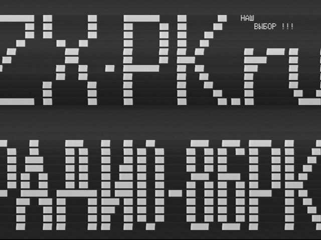

Я пробовал на 4 телевизорах, все, правда, LCD.
Samsung, LG большие.
И 2 автомобильных 3.5" и 4.3", у них разное соотношение сторон, но даже на 3.5" нормально показывает.
Отлаживаюсь я щас на USB капчилке от Pinnacle. Она показывает тоже все отлично, я с нее скрины скидывал (там, где сверху MPlayer подписано). Но это профессиональная штука и она ловит весь кадр целиком, без обрезки полей.

Пинейкл понимаю, хорошая фирма, но АверМедиа - тоже не самый последний производитель.
Тест 41MAY я скидывал, сам глянь У мну так кажет
0+
http://s3.micp.ru/yvhN4.jpg[свернуть]
ну и не только эта картинка, другие - то жи. явно видно, что лево\право режет.
А. ну да. Строка то тут возможно длиннее :((

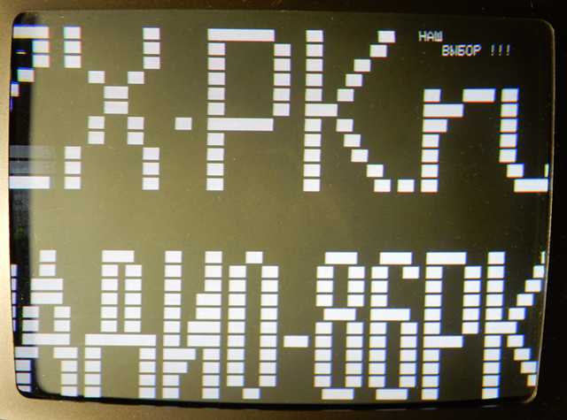

это попробуй. По ширине все влезает? особенно первые экраны. можно с картинкой
zebest, эдак ты всех заМАЙеш. ;) Не надо рисовать сильно шире 64 символов - на реальном телевизоре это не видно!!! :v2_dizzy_stop:
Или ты хочешь что бы heavy сделал эмулятор эмулятора? :v2_laugh:
Вложение 64815Вложение 64816
zxpk в реале - не лезет ни в какие рамки. (выход с реального РК)
Смотрите так же --> ссылка ... ах, да, по ссылке картинки на ESP не будут работать корректно - "изменяемая ширина строки".
