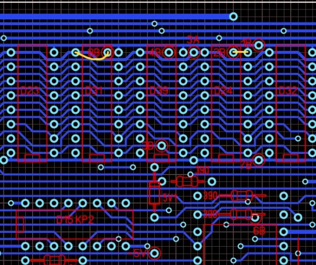

1533 серию можно использовать?
Да, вот как я выполнил соединение (выделил желтым)
Вложение 72321
Так же необходимо соединить перемычкой вывод 9-10-11 микросхемы D7 ЛА4
