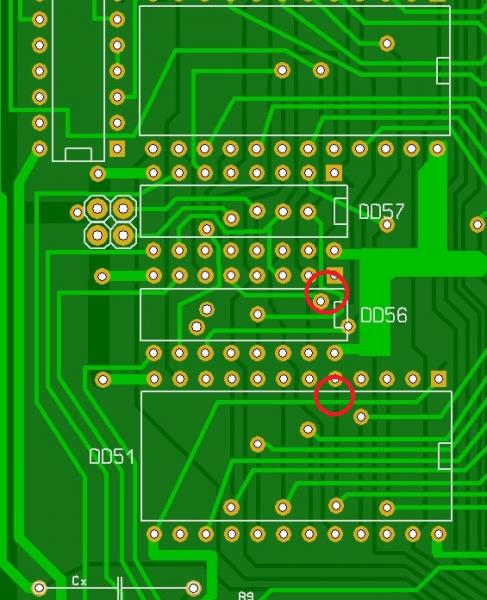

Вчера запустил одну плату от zorel, которую мне подарил andrey f. На плате нашлись ещё два замыкания около ножки 1 Д56 и непротрав около ножки 5 Д51. Смотрите картинку.
Из за замыкания около ножки 1 Д56 совсем отсутствовал вывод ч.б. информации на экран.
Из за замыкания около ножки 5 Д51 картинка выводилась, но со всяким мусором.
Да, ещё попался какой то глючный ВМ80. Он сначала без проблем был протестирован на другом компьютере, но на этом экземпляре платы отказывался работать. При повторной проверке на другом компьютере тоже стал запускался через раз и был выкинут ... Другой экземпляр ВМ80 сразу заработал на новой плате без всяких проблем.
У меня вопрос по поводу РОМ-диска на флэш. На плате 32 вывод флэши соединен на А10. А вывод 16 флэши на С10. А10 на плате это земля, а С10 это +5В. Это так должно быть что питание флэши отрицательное или баг на плате?
