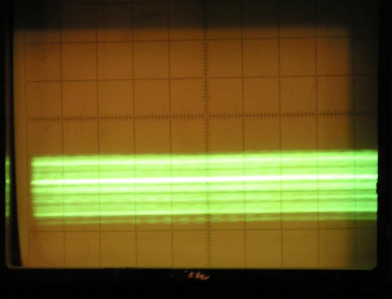

Это на одном из выводов RGB

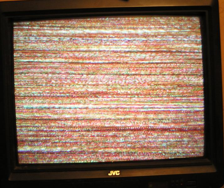

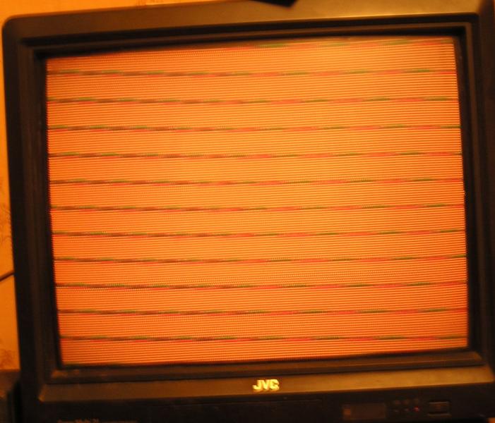

Это то, что видно на телевизоре, ясно, что частоты не соответствуют телевизионному стандарту. Вывод на телевизор осуществляется через кодер ПАЛ, в связи с этим вопрос: Полярность цветового и синхросигнала для кодера ПАЛ от недоПС ??

Осцил плохой, старый и малость покалеченный, завтра найду нормальный.
мда...чего то у меня подозрения, что нифига не заведёцо он...
Паникеров будем отстреливать :v2_devil: Он завелся и работает, это видно, картинка постоянна, после сброса не меняется , даже курсор моргает.
