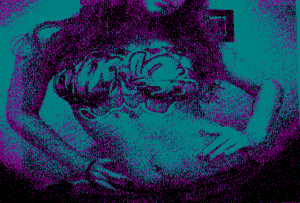

ну и как видно на картинках
матрица ордереддизеринга палится и на градиентах
из ссылок так и не понел о чем ты
Вид для печати
гладко это 4 вырвиглазных RGB цвета?
может тебе закинуть картинку что такое шум?
для лучшего понимания
дизеринг шумом тоже есть
но толку от него нет
у ordered дизеринга
недостаточная передача деталей
при низкой якрости и малом разрешении
а при одних только RGB результирующая яркость низкая 0,333333 от яркости белого....
так что тут только флойд
jerri забил на белый
в итоге цвета получились яркими и детализация лучше
https://zx-pk.ru/attachment.php?atta...0&d=1581791203
но выглядит несколько вырвиглазно
белый получился перегруженным \ срезаным
небо сопоставимо по яркости с землей...
при том что сама земля хорошо освещена
тучи горы просто пошли лесом...
ну и вощем ВСЕ писатели под советские компы с RGB
забили на максимальную яркость белого
в итоге обычно выглядит все плохо...
поставлю рядом
https://zx-pk.ru/attachment.php?atta...0&d=1581791203 https://jpegshare.net/images/04/03/0...e48368d701.png
https://i.postimg.cc/brcgDtNd/124-100-ur080.png https://jpegshare.net/images/25/e0/2...cf74aad3aa.png
https://jpegshare.net/images/3e/73/3...d90bc41737.png https://jpegshare.net/images/93/55/9...fc9cbf9d8e.png
https://jpegshare.net/images/4d/e3/4...2d437e77e9.png https://jpegshare.net/images/30/55/3...edd7484048.png (а тут видно детализацию ворот... хотя остальное плохо...)
кстате нужно будет попробовать
подзадрать у меня насыщености
может получится лучше

NEO SPECTRUMAN, ваши варианты даже в полутоне выглядят "шумными"
https://pic.maxiol.com/images2/15818...77af86c109.png
зачем так то? почему не заливать сплошным цветом? не понимаю я )

сплошным это по твоему 2 цвета?
как по мне в таких CGA тонах лучшо :)
ну и чернобелые картинки
почему то обычно проигрывают...
и есть проблема с различимостью объектов

крутил вертел наделанные картинки
единственные что похожи на запрошенные
и при этом цветные
это закосы под CGA
https://jpegshare.net/images/26/13/2...f307d7266e.png https://jpegshare.net/images/04/03/0...e48368d701.png

NEO SPECTRUMAN, вот тебе исходник не гоблинский и чрезвычайно шумный,
как бы он мог смотреться
https://pic.maxiol.com/thumbs2/15818...bd41e774ba.gif
https://pic.maxiol.com/thumbs2/15818...5212314831.png
https://pic.maxiol.com/thumbs2/15818...5212321385.png
но это УК-НЦ конечно. Градации - это не так уж и плохо )
ну вот 4 , а ты заладил про 2 ))) или даже больше?
супер же картинка )
