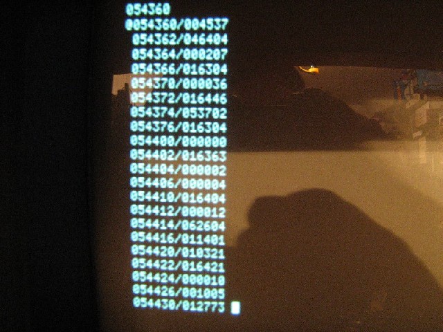

Судя по моему фото (там КСД вместо КСМ, но почти одно и то же) ширина символа 8 точек (7 на символ и 1 на пробел).
Так, это надо выяснить поточнее. Если 7+1, то это 640 точек в строке, но на это не похоже, т.к. зазор в букве Ы между палочкой и буквой меньше, чем расстояние между символами, а должен быть одинаковый, если между символами 1 пиксель. Значит их как минимум 2. Но по словам товарищей их 3. И по логике 3.
В чём причина - можно обсуждать, но хорошо заметно, что видимые изображения точек вертикальных линий довольно сильно растянуты по горизонтали.

Вот то же фото с другой выдержкой.
http://s020.radikal.ru/i720/1303/b2/bde11a161bf6.jpg
http://s52.radikal.ru/i137/1303/92/af9b78b05a91.jpg
Собственно по символу "И" понятно, что его ширина равна 7 пикселям, в знакогенераторе аналогично. Расстояние между символами "И" и "Ю" такое же, как между тремя пикселями символа "И". Из этого выходит, что ширина знакоместа равна 10 пикселям. А то что кажется, что их два, а не три, так это люминофор на ЭЛТ светится, это же не LCD. Ну и всякие разговоры о том, растягивает ли знакогенератор две точки на три пикселя или клонирует последние, то это разговоры и предположения ни о чем, есть схема КСМ, открывайте, смотрите, разбирайтесь.
Я бы на русские буквы смотрел с опаской, потому что они часто уже других.
