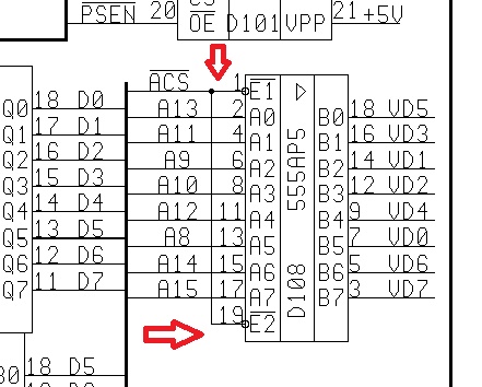

Посадил на ноль, толку ноль(
Ещё раз:
1) Выставить перемычки на X5: 1-2 и 3-4
2) D76 9 и 14 выводы соединиь 750пФ
3) Кварц на 11.0592
4) Соответствующая прошивка
5) D108.19 на ноль
Итог: при включении не сбрасывает. После снятия перемычек на X5 во включенном состоянии тоже не сбрасывает, но с шаманством пинцетом сброс происходит. Клава кроме ctrl-alt-del ничего не выдает. Срабатывает один раз, недосбрасывает и виснет все. Включение без перемычек такое же как с перемычками, пока не пошаманишь пинцетом сбрасывать не начинает. Как разок замкнул - дело пошло. Но с клавой аналогичная хрень.
Что делать?
Блокировочных впаяно ровно 28 штук. Может их ещё штук 20 напаять?
Я их хотел впаять когда уже с dosen'ами разберусь...
И, кстати, у ZKostik'a, если я правильно вижу на фото, D180.19 смотрит на D108.1, а не на землю.
