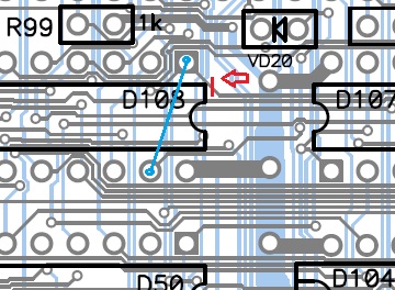

D108.19 на D108.1 тоже припаян. И они также звонятся по земле - верно ли это или надо порезать где-то?
Ибо это соединение контроллер мне не запустило.
