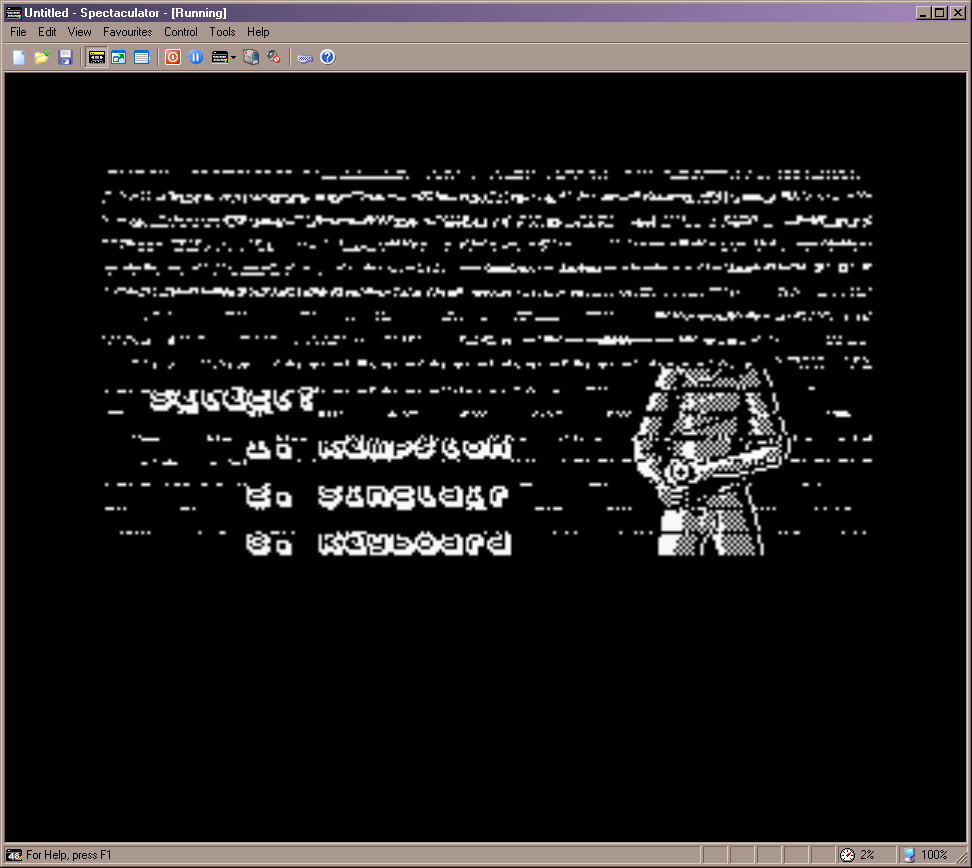

Всегда считал, что игры, которые после загрузки выглядят так:
http://clip2net.com/clip/m78983/thum...clip-121kb.png
это маджик-версии, не смотря на прикрученную заставку...
Я не прав?
Andry, это мультифейс, но сама заставка не такая, как в оригинале, поэтому релиз значимый. Кстати, в теле программы есть извинения от дяди Билла, по поводу того, что пришлось лепить мультифейсовую версию игры.
если кодовый блок программы начинается допустим с 24000, то его разделяли на две части,что-бы осталось место для бейсик загрузчика. в то время не-было эффективных компрессоров.сама программа может стартовать и по-честному.
как пример 23296,40000 делят на две части 23296,1704 и 25000,хххххх. меньшую часть грузят на экран и потом переносят на место.
