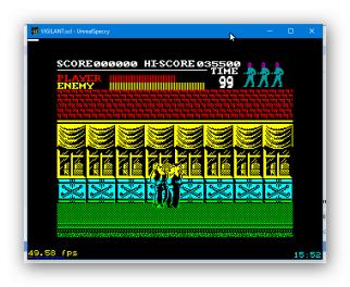

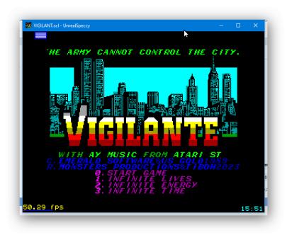

Поскольку сейчас перешли на загрузку через #3D13, попрошу проверить, например, этот релиз владельцев Скорпиона и его SMUC. Проверить нужно и в 48к и в 128к. Все ли работает?
А заодно еще и этот релиз - https://vtrd.in/release.php?r=470e6d...10db7e7e163af2
Я пока что в 128к проверил загрузку с HDD. Включается не тот экран, поэтому заставки не видно. А сама игра загружается и запускается нормально.
Проверял на Scorpion GMX. Касается обеих игр.
Vigilante раньше проверял, загружается. Но тоже что-то с картинкой было загрузочной.
Ещё постараюсь проверить в 48К.
ЗЫ. Игра DJ Puff симпатишная. Не слишком сложно для меня ).
Upd. С Vigilante нормально всё, показалось мне.
Shanghai Warriors и DJ Puff в режиме 48К загружаются хорошо.
Для режима 128, наверное, просто переменную 5b5c надо подкорректировать.
