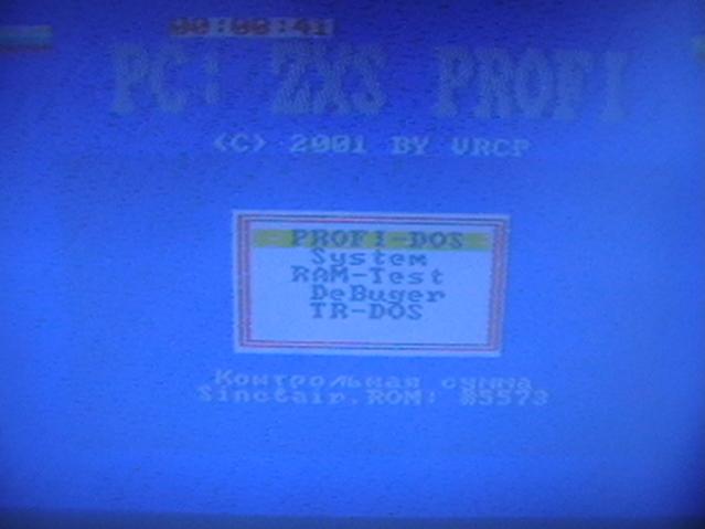

Значит сервисное меню по reset стартует :)
не работает режим растр 512X240 :(

Прошивку ПЗУ профи (27512)
Глюк стартует не зависимо от положения переключателя СР-М\ТР-дос..
Запаял перемычку SB1...в режиме СР-М после белого квадрата через время появляется черный..(до этого такого небыло)

Прошил 27512 прошивкой (profi от Djoni)...
в 128 не выходит в любом режиме...(черный экран в режиме тр-дос..белый в сп-м)
как с контролером так и без...
А вот другая заработала..

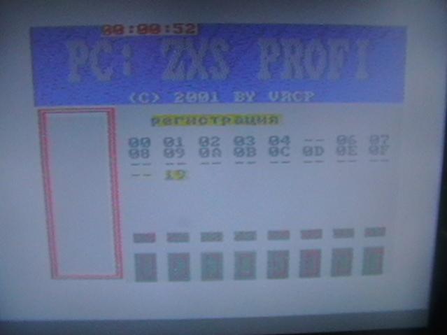

а как у тебя установлены перемычки (SB1) на ВЕРХНЕЙ плате? для 512 надеюсь? должны быть замкнуты по рисунку на листе 1П.
Ну вроде нижняя плата начала работать с контролером...
(были неправильно запаяны 4 диода..заменены прошивки как рф так и 27512)
Теперь осталось запустить контролер..
судя по тесту памяти (для обычного экрана), у тебя нажата кнопка On/Off. т.к. регистрирует всего 128кб. у тебя кстати память какая стоит? если есть возможность смени все 4-ре линейки на ру7и(к) или аналоги, побыстрее
