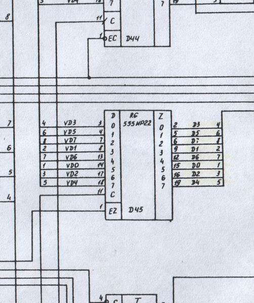

А ничего что таким образом закорачивая D0...D7 на VD0...VD7 соответственно, выкорачивается D45 ИР22???
Вид для печати
AlexFantasy, там ИРки все тактируются. Надо будет потом в реале оттустить. но только потом.
То что ты в 38-м посте предложил http://zx.pk.ru/showpost.php?p=509387&postcount=38
AlexFantasyда, соединить вход с выходом. Я там ничего криминального в схеме не увидел. Если там всё синхронно работает - то никаких траблов не будет.
AlexFantasy, не понимаю, на каком основынии ты хочешь выбросить главный счётчик, вырабатывающий основные сигналы синхронизации... D45 - это ИЕ10, смотри лист 2 схемы.
Я несобирался ни на каких основаниях выкидывать никакие счетчики! Если у меня D45 это ИР22, то можно было-бы уже и догадаться, что мы с тобой разные схемы смотрим (зря я об этом сразу не сказал). У меня только одна более-менее качественная схема, на которой можно что-то рассмотреть - схема "Контура" которую я у тебя качал. А там D45 это ИР22.

esl, ну я на по techref изучал принципы работы корвета и разбирался с его схемотой. Там таким простецким языком всё разжёвывается, что даже самые нубы типа меня разберутся за полчаса)
AlexFantasy, я сразу понял про какую ИРку идёт речь, просто смутило обозначение Д45. Схема то от контура, но ты же не контур, а корвет будешь повторять)))
