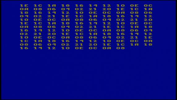

Из-за чего такое смещение в tst8253?

Посмотрел код этого теста...
Ничего "страшного" там не увидел, просто в режиме делителя тактовой частоты, и в одном и том-же цикле считываются значения делителя. Даже не знаю, что этим тестом можно проверить... он (ВИ53) ведь с тактовой частотой процессора от одного генератора/делителя синхрой питается... Даже если изменить общую частоту (12МГц), тест по любому должен показать эти-же самые циферки...
Или я чего-то не понимаю... ???
Тест может показать точность эмуляции самой ВИ53 и процессора (правильность длительности - в тактах, выполнения некоторых команд).
Но если в своей сборке использовать уже готовые модели (блоки/модули), то...
В доке (брошурке) на ВИ53 сказано, что новые значения для делителя принимается не сразу после записи...
Может он уже чего "медленно" считал, и не сразу на "новый режим" вышел, поэтому и сдвиг...
Exolon заработал. Пришлось написать новую модель ВИ53 с нуля.

тем не менее этот тест показывает одну недокументированную особенность. Нигде в даташитах не сказано, что при работе с однобайтным счетчиком, другой байт обнуляется. Вот в модели от svofski он не обнуляется, и потому если данный тест запустить после других тестов, получаются неправильные значения, в отличие от реала.
Я в своей модели обнуляю, и тест работает всегда одинаково.
Правда, данные всё так же сдвинуты. Но это, я думаю, из-за сдвига фазы частоты таймера.

По сдвигу данных в тесте, не уверен, что фаза частоты могла бы дать такую погрешность, тут явно либо рано, либо поздно начинает считать относительно записи в него начальных значений...
Может эмуляция проца не точная, ну например команда записи в порт выполняется не положенные ей количество тактов, а в один, потом просто задержки... Ну или что-то в этом духе...
KTSerg,
Я сильно сомневаюсь в неточности модели процессора, поскольку использую модель, основанную на реверсе реального кристалла.
Я сейчас доделываю ВИ53, а потом попробую разобраться.
Может в тесте используется прерывание 50гц и этим объясняется задержка.
Не, в этом тесте первой командой идёт DI, и больше они не разрешаются. Так что в самой программе задержек ни каких не должно быть. Смущает стабильность сдвига значений, это должно однозначно на что-то указывать...
Посмотрел код теста I8253 , в нём запись и чтение значений счётчиков синхронизированы с прерываниями.
Может действительно на результат (сдвиг) прерывания как-то влияют... но это возможно только если есть какая-то ошибка в эмуляции схемы... возможно.

в общем, твой тест выдает числа начиная с 15.
подвигал я фазу частоты таймера - не помогло. Прочно начинается с 15.

как бы не совсем понятная. Если дается комманда LATCH ( 0 -> port8 ), то согласно даташиту надо считывать 2(!) байта (ибо какой смысл делать latch для одного единственного байта), а считывается только 1 байт. В общем-то это не нарушает алгоритм моей модели, ибо при latch счетчик отправленных байтов сбрасывается.Код:L2 XOR A,A

Еще один момент, который не освещен в даташите - это момент того самого latch. Непонятно когда именно происходит фиксация считываемых данных: при комманде latch или при считывании первого байта.
Я говорю что вижу на экране. На экране первое число 15 (не F). Числа шестнадцатеричные, но без h.
то же самое.
Поскольку считывание происходит сразу после программирования таймера, то очистка экрана тут неважна. Прерывания запрещены - и этого достаточно для 100% повторения.
В этом тесте программируется только младший байт счётчика и считывать старший не имеет смысла, он всегда будет 00.
