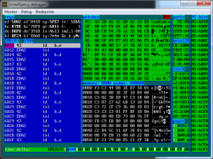

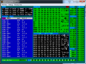

А вот в эмуляторе посмотрел во время чтения и во время записи:
https://pic.maxiol.com/thumbs2/16380...670.gmxcom.pnghttps://pic.maxiol.com/thumbs2/16380...670.gmxcom.png

Что касается скринов, то в первом как раз видно, что выполняется чтение из двух портов попеременно (то из D*256+C, то из E*256+C) с сохранением в память в (HL), это видимо старший и младший байты каждого читаемого с ШД IDE слова. И одно из этих чтений должно дергать строб чтения этого самого слова с IDE, только один байт сразу забирается, а другой защелкивается в промежуточном регистре и потом читается через второй порт. Номера портов не скажу, надо закапываться в схемы (а то еще и прошивки ?) СМУКа, но зато уже хоть видно, что не магия.
