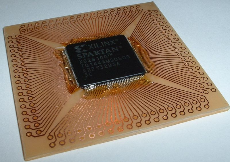

Вот схемку нашел ...
"Сердце" нового клона :v2_cool:
PFGA Spartan-2 XC2S100 от Xilinx...
Прошу ;)
Если не трудно.. пришли на мыло dr_dmitrij(at)web(dot)de
Кстати, какой чип (FPGA) стоит на твоей девборде???
..... прочитал тему и нашел :D XC3S200....
И самое главное: сколько места занимает спек в FPGA???
Я, например, пробовал минимальную конфигурацию в XC2S100 запихать... 48K забил его на 90 с копейками процентов :(
Поэтому и решил Z80 и AY снаружи повесить...
А Spartan-2 выбрал только из-за того, что он 5V I/O держит!
