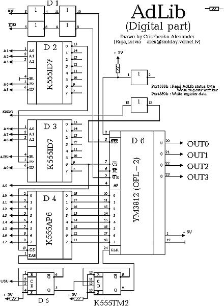

Чёто я не понял юмора , я кидал GIF а получился JPG раза в четыре жирнее и к тому же весь нафиг размазанный...
Вобщем кидаю GIF в упаковке .
