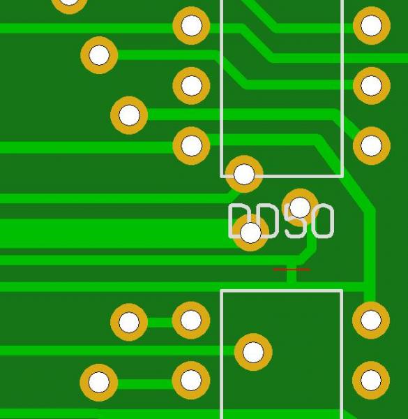

Внимание -на плате НГМД не правильно указана шелкография диода VD1 /
Из за него у меня БП уходил в защиту

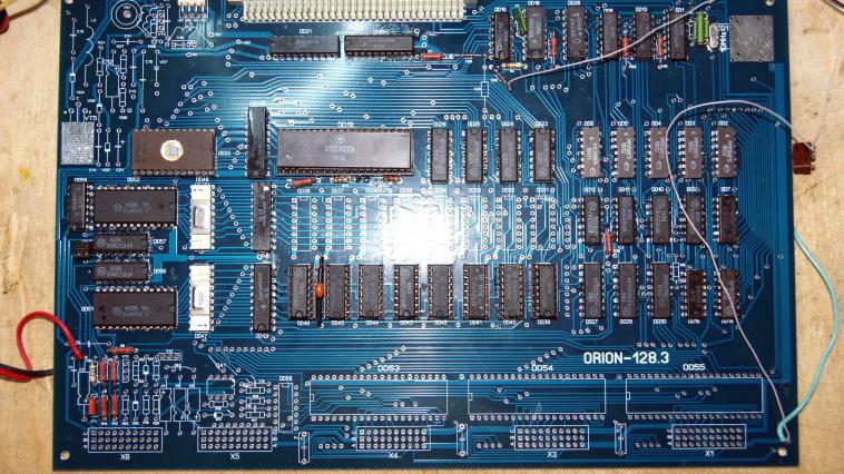

http://s017.radikal.ru/i409/1110/4a/4bb79df462b7t.jpg
Ооо, знакомое Орионовское запаздывание пикселей относительно атрибутов! ;) В свое время пытался бороться на оригинальной плате - там действительно сдвиг точек на полточки опаздывает от атрибутов. В итоге, последние точки имеют атрибуты из адресов F000-F0FF страницы 1. ЕМНИП, я решил это инверсией клока точек, но не буду утверждать - был 95 год.
Еще раз уточню: это не опережение гашения, это именно опаздывание сдвига точек из страницы 0. Много времени было убито на решение данной траблы...
поподробней можна как бороться?На D59 есть свободный инвертор.
вывод 12 и 13 свободный D59
вывод 1 и 2 свободный D59
вывод 11 и 10 уже заняты для доработки контроллера НГМД
Попробуй инвертировать такты ИР13 точек. У моего варианта еще был дополнительный глюк: первый каскад первого ИЕ5 (секция циклогенератора-строк) не стартовал, пока я не подтянул вход к +5В сопром 430 Ом. Но лучше, прежде чем резать дороги (сам не люблю), проконтролируй тактовые сигналы обоих ИР13х и их режимы (запись-сдвиг) относительно друг-друга многолучевым осциллом. Просто частота 10МГц, а расположение генератора и регистров на разных концах платы. Возможно сказываются задержки в проводниках. Я бы начал именно с этого сейчас, а тогда у меня не было осцилла вообще - все делалось советским логическим пробником, который мог показывать уровни и скважность (пусто = Z, _ _ = 0, -- =1 _|_ = скважность 25%, =|= - скважность 50% и -|- скважность 75%). Металлическую бирку с памяткой и моделью к сожалению потерял. :(
