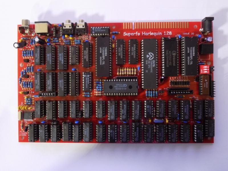

Собрал себе Harlequin 128 issue 2D. Несколькими страницами ранее читал про то, что AY гадит на шину данных. Да, есть такое дело. Исправляется очень легко. Вместо VCC на 6-ю ножку U4 необходимо подать от процессора сигнал M1. Тест на исправление ошибки - демо Lyra 2 часть Бутылка. Без М1 её кошмарит. Исправил так:

Читал тут, что Harlequin 128 issue 2D глючит с divMMC и divIDE. Та же беда. Исправилась пропусканием CLOCK через КР1533ТЛ2, 74LS14 и 74ALS14. С микросхемами 74HC14 и 74HCT14 глючит. Думаю можно заменить в девайсах на SN74LVC1G14DBVR и так же будет нормально работать, но не проверял.
