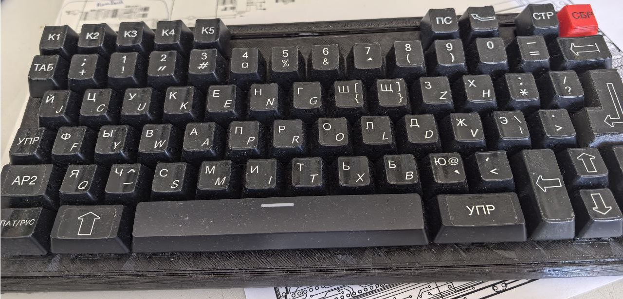

доброго дня. ни у кого нет клавиатуры на черри кнопках?
Есть конечно. Не выкладывал потому что никто не спрашивал, да и тут же начинают торговать ими. Мне то не жалко конечно....

клава такая...может вы про другую конечно, но другой нет.
https://i.postimg.cc/cJKMdLYH/photo-...3-14-31-44.jpg

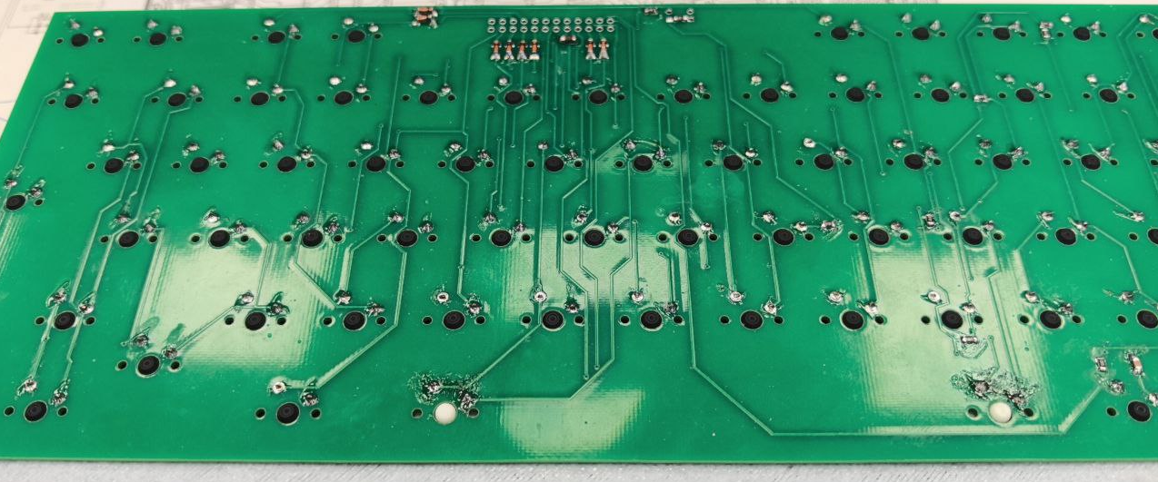

плату такой клавиатуры я бы взял....можно фото платы чтобы убедиться, что мои кнопки к ней подойдут?
Я ни в коем случае не пытаюсь унизить вашу работу, я только рад. Просто диалог был про май, все держится в секрете. Я же из другой страны, я готов заказать и разослать по вашим герберам. Просто мне дешевле от себя заказывать, чем напрягать вас и ждать у моря погоды...
Тут одно но. Плата компа не проверена. Точно хотите такую? или герберы предыдущие прислать? хотя они же где то лежат открытые
фотка клавки.
https://i.postimg.cc/HnkM7DHh/pcb-klav.png

судя по разъему она не надевается, как клава на тактовых кнопках.....

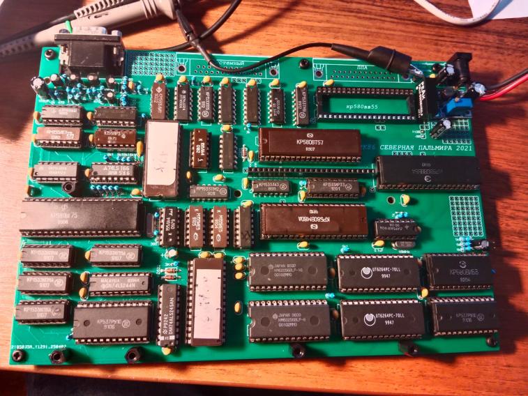

вобщем по новой пальмире (немного доработанная в плане железа, о чем писал выше).
Собрал 2 комплекта. Платы не без грехов, что и понятно - разводил опять с нуля и просто не учел все.
Что работает:
Режим 48КБ, цвет на кп11, программная турба, новый конфиг(вместо тм9 стоит ир33), работает весь предыдущий софт пальмиры, также работает А0-А1 в единой срамине 64 кило (я ее заменил вместо 2х32 кб).
Что отвалилось и не работает , но хотелось бы: отвалилось программная эмуляция магнитофона и режим V32( перестал работать конфиг в режим 32 кило). При этом монитор пишет что 32 кило - но клавиатура перестает работать, хотя переключатель все порты мапит куда нужно. Также пока что с прерыванием лажа. Пытался тянуть шину данных к плюсу сборкой на 10 кило - пальмира погружается в матрицу, по экрану шум и артефакты. Осцилом смотрел - вообще жуть что творится. Попробую раз в 5 увеличить сопротивление.
Народ - кто брал платы на сборку пишем не стесняемся по сборке, бом и нюансы - готов помочь.
Вобщем пальмира задышала. Как оказалось - шину данных нужно тянуть к плюсу не меньше 47 кОм. Во вторых - на цепь сброса сперва поставил 2,2 мкФ, заменил на 10. Заработала запись в верхнюю ру10, конфиг при сбросе становится по умолчанию как то прописано в ПЗУ. Для работы клавиатуры в режиме V32 пришлось поставить доп микросхему ли1, которая после мультиплексирования позволяет работать с портами как по нижним адресам (32 кило) так и по новым (а монитор читает их по с200 и с400).Можно было и не делать этого - но для 100% совместимостью с предыдущей пальмирой нужно.
Задержка в сбросе как оказалась - нужна, так как происходит.... самотест памяти в 64 кило (от кэша ранних ибм писи). Я пока что не понимаю, что там делается на шине в момент теста - но это факт. Вобщем по мере появления свободного времени буду потихоньку выводить документацию в открытый вид. Возможно даже стоит написать какое нибудь демо, которое будет щупать все новшества.
Ну, теперь ждем третью ревизию платы...
