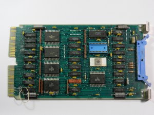

Да, с этими буквенно-цифровыми обозначениями для ДВК, всеми этими Н МС01100.х имеет место быть одна большая путаница. Это, похоже, внутрифирменные обозначения, в которых кое-что менялось по ходу дела, а нормальное "внешнее имя" прицепили только на последнюю модель - которая Квант-4С. "Внешние имена", имевшие хождение до этого, которые ДВК-х, тоже неоднозначны и способны запутать несведущего...
Упорядочить бы как-нибудь все это. Ну, с названиями плат почти все ясно: процессорная - 1201.х, где х может быть от .01 до .04, включая .02-01 и еще что-то. А еще первая плата с ВМ1 имела какое-то обозначение из серии Н МС01100... Не та, которая была с 565РУ3 ?
