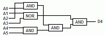

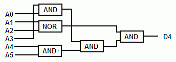

цсмысле дамаг внутри РТ-шки
что теперь на внутренюю логику приходит 1 в любом случае
смысле я не нахожу простого объяснения такому поведению
можно ли оптимизировать?
чтоб вместить в 2 микросхемы
https://zx-pk.ru/attachment.php?atta...9&d=1557053286
на or и nand нужно потом еще инвертировать...
ага нашел существование 4AND 4NAND
щас подумаю еще...
все нашел ли1 с 4-мя AND
Опять же глупый вопрос
хочу вынести битую РТ-шку и дополнительную логику на отдельную плату
вставляемую в панельку на место РТ-шки
(чтоб не кромсать ни плату ни РТ-шку)
куда мне завести неиспользуемые выводы микросхем?
тк явно будет свободные ноги от NOR-а
и висящая в воздухе D4
Крута
оставим на
как самый последний вариант
а дамп лучше бы сделать
если его еще нет
в плане задержек лучше поставить
К555ЛЕ1 и К1533ЛИ1? (или даже К155ЛЕ1)
чтоб на последний and приходило более синхронно и на выход не перли огрызки
или же 2 1533 серии?
но тогда по более длинному пути будет бОльшая задержка?
