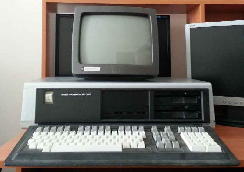

В ПЗУ зашита программа внутреннего тестирования (автотест), которая красными светодиодами и сигнализирует о состоянии ПВК.
Никаких "особых" тестовых ПЗУ нет.
Нет. На автотесте только грубое определение неисправного узла. Как детально тестировать я ответить затрудняюсь- при неисправности просто меняю слетевший узел. В вашем случае это на 95% НП2 (плата ОЗУ), на 4,9% КР1811ВТ1 (диспетчер памяти) и на 0,1% НС1(Материнская плата).
А можно ли как-то из пульта стартовать машинку с пропуском тестов?
Например, если память в старших адресах глючит - загрузить тест памяти с дискетки.

После транспортировки все светодиоды красные (а то!).

hdc, Это из Крыма? У меня обе машинки оттуда такие.
В одной вообще странно: из карт оставил только видяху, поменял на мамке ПЗУ. теперь все светодиоды (кроме зеленого) гаснут, на экране пусто, пульт на брейк не реагируют.
